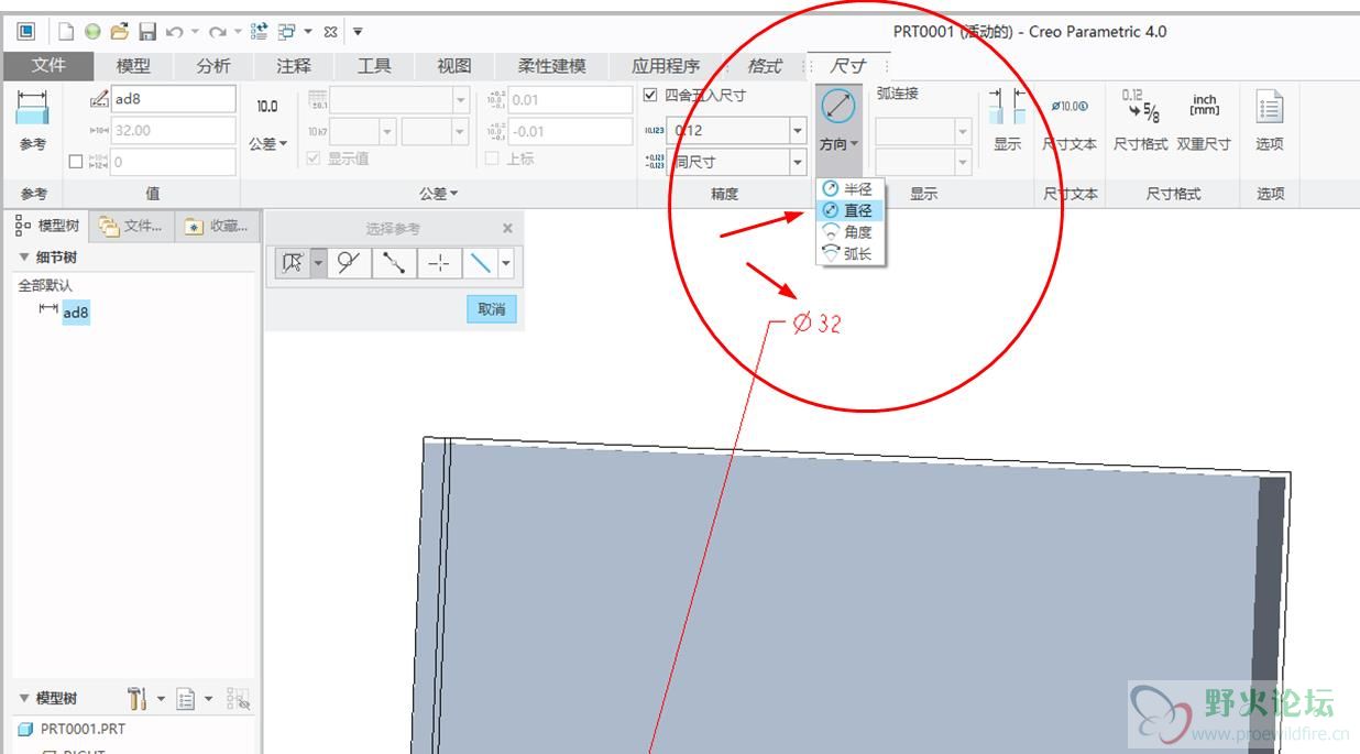

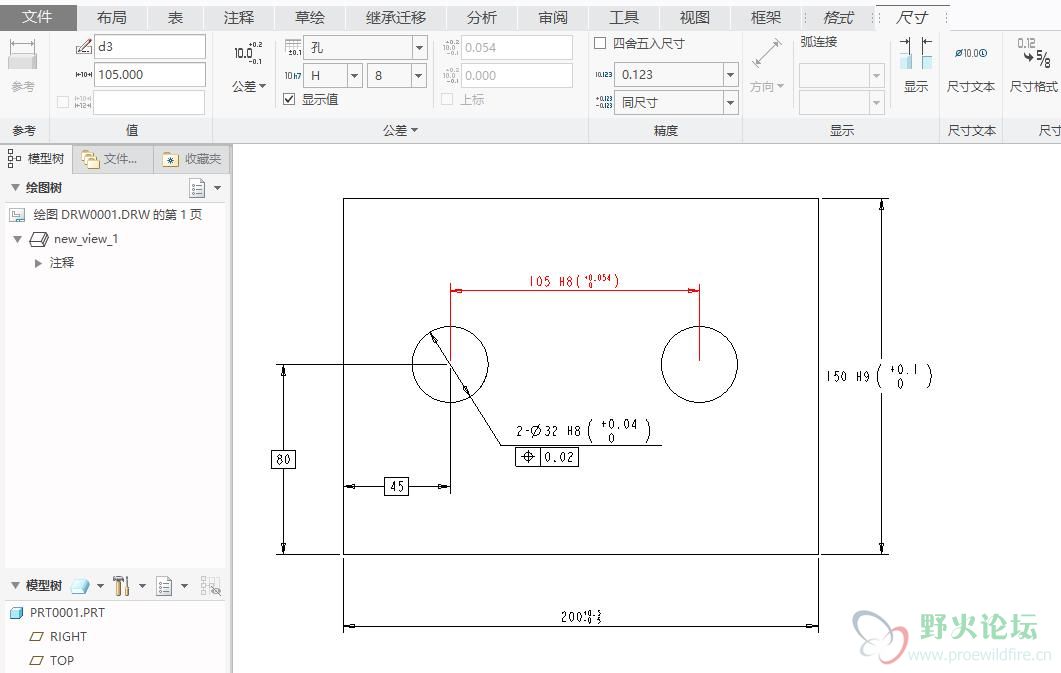

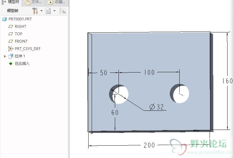

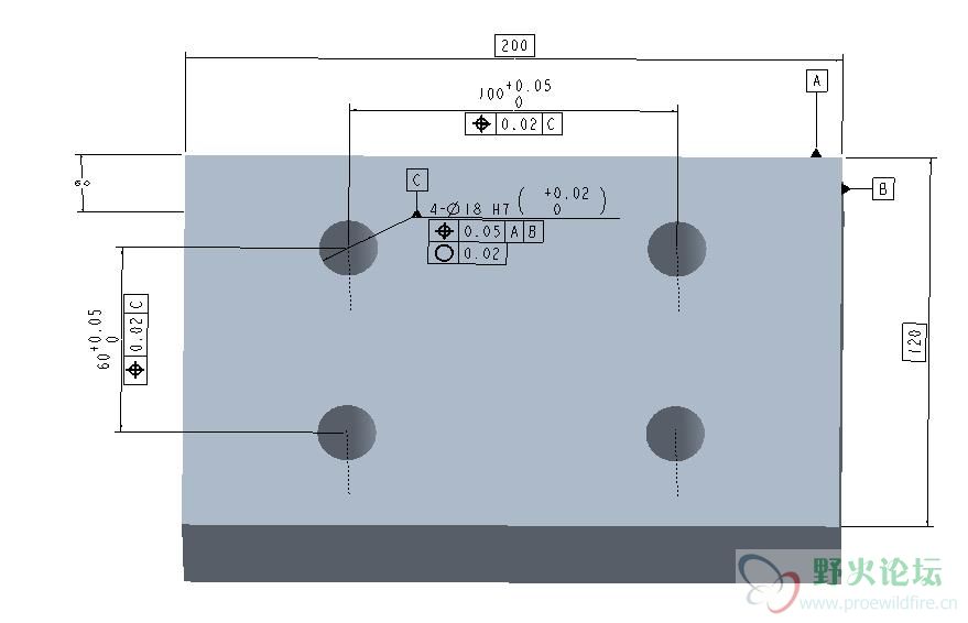

如图所示:

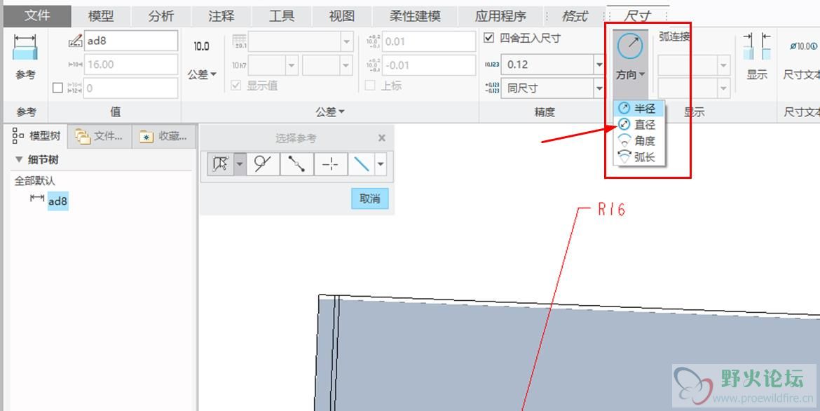

我想知道怎么标注直径   除 了双击那种,圆柱类型的怎么标注直径

 楼主| 发表于 2017-2-15 21:24 | 显示全部楼层
不知道 表达清楚了 没有?
360截图20170215211823839.jpg 360截图20170215212057640.jpg 360截图20170215212615150.jpg

请问楼主这个尺寸标注界面从何而来?

 楼主| 发表于 2017-2-21 16:58 | 显示全部楼层
云浓而黑 发表于 2017-2-21 11:06
请问楼主这个尺寸标注界面从何而来?
注释。。。。

发表于 2017-2-21 18:33 | 显示全部楼层
我的注释里面没有这个界面啊?

 楼主| 发表于 2017-2-22 17:25 | 显示全部楼层
云浓而黑 发表于 2017-2-21 18:33
我的注释里面没有这个界面啊?
先做标注。然后,双击【尺寸】编辑,就有了。。。
发表于 2017-3-21 20:24 | 显示全部楼层
sdgdjgb 发表于 2017-2-15 21:24
为什么我的creo4.0标准公差符号不能点开a,灰色的。去h7什么的?
