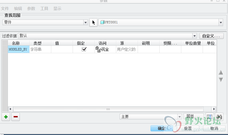

creo2.0中工具-参数每次新建零部件重新添加,怎么可以把选项进行永久保存,用的话直接填参数就可以了

制作模板就好了啊

做模版就可以了啊

做个模板,在config中加载模板

嗯呢 谢谢 已经好了
