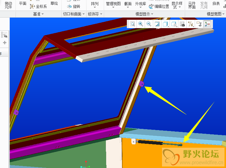

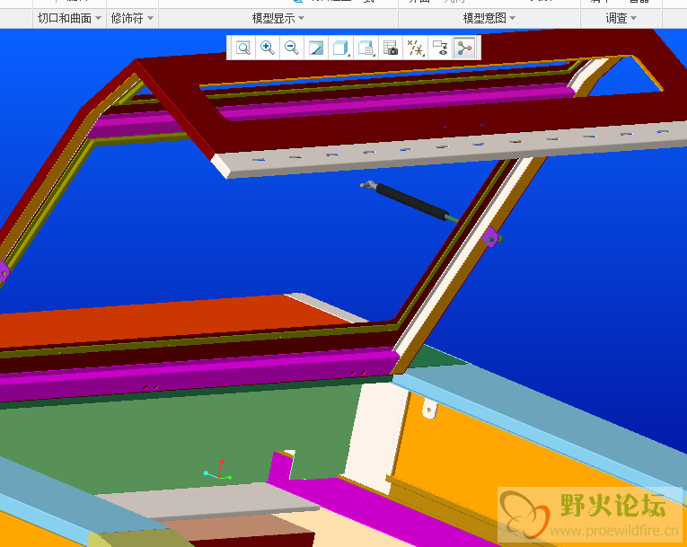

如图所示,我想在3D上模拟汽撑杆开合,我记得之前有见别人装配要用到销钉装配,不知道对不对,我一般在是CAD直接模拟开合的行程。闲着没事想在3D上试装,但没弄明白怎么回事,上传的只有图片。麻烦各位指导一下。 QQ截图20161225163932.png   如图三所示,关门后汽撑杆还是装配在两个点上,汽撑杆自动缩小行程。

汽缸先用圆柱连接,并限定行程; 两端连接孔再用销钉连接,搞定

http://v.youku.com/v_show/id_XMTg4NDU0NDcyNA==.html在汽撑组件里面把,活塞杆与气缸的连接定义为滑块,然后汽撑组件与两个支架孔之间用销钉连接,如果要模拟开合的行程,可以在汽撑组件里面限定活塞杆的行程(在滑块连接里面定义),或者在汽撑组件与门支架的销钉连接里限定门打开的角度即可,装配好后可通过拖动按钮或者机构来实现运动。
