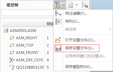

发表于 2016-11-6 12:58 | 显示全部楼层
模型树中点击设置,配置好自己想要的选项···
如下图保存设置文件···
再进入config.pro添加mdl_tree_cfg_file选项指定刚才保存的模型树配置文件···
sdgdjgb + 1 热心助人
