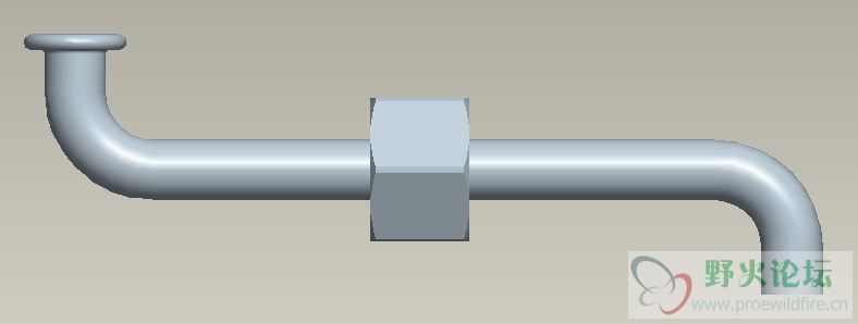

我想让这个帽在这个管子的中心线上来回滑动,包括有折弯的地方,想看看这个帽能不能通过这个折弯。有哪位高人教下啊。

应该可以用机构模块实现,不过看你的图,这个螺母肯定是过不了弯的

能教一下怎么用这个功能吗?因为是要做样品的。

槽加平面链接就行了

你说的功能我不会。而且我文件也无法上传,说太大了。最大上传就256KB。。好郁闷啊

文件传百度云    这里放链接    牛都可以放几头

在管中间做一曲线然后在螺母中心加一坐标点,通过槽连接可以实现其在管上滑动,试试

实在不会。你能帮我弄下吗?真的想弄起来这个,很烦躁。。
