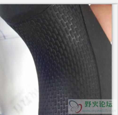

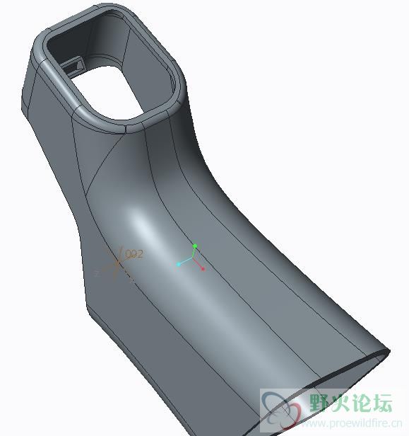

图中橡胶套曲面上的防滑纹是怎么做出来的,会做的大哥请解答一下,万分感谢

整列里的填充整列,原理和蜂窝网差不多

阵列--复制曲面---实体化切除材料

晒纹或者根据ID提供的纹理修改

你要考虑到出模方向,不然到时候怎么搞或者是强脱。
看你图片是左右出模的,或者是那个防滑位置是斜顶
1:是直接阵列(填充)
2:展平也可以的.....,不过面要做整体好些
你可以做一半搞出来......

这种纹理一般不加到图纸中,直接告诉供应商采用的是那款纹理型号就可以了
