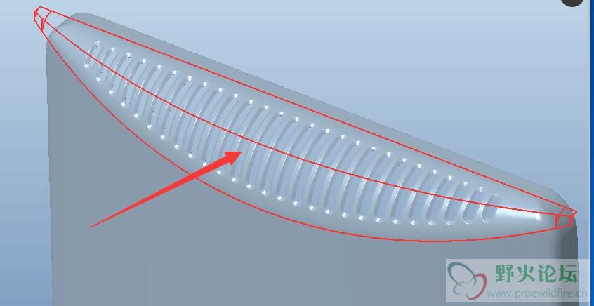

如图所示的阵列长孔效果怎么画

可以用表阵列

哦,看错了,你问的是长圆孔怎么画,不是问的如何阵列,SORRY。

拉伸切除加倒角或拔模,阵列可以用曲线阵列或尺寸等都可以

先草绘两边的轨迹线,然后以此轨迹作为参照画长孔,最后用尺寸整列即可。希望我的回复能帮到你。

5楼正解,用你的方法做出来了,非常感谢!
