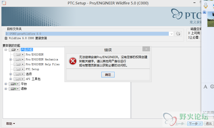

已经安装了十次了,实属无奈,希望大神教教我这个弱女子。
win8系统,64位,野火版5.0.
安装成功后点击打开proE,显示未找到任何有效的配置文件。请运行安装程序“bin"目录下的“ptcsetup"创建PTC启动文件。这是成功启动proE所必需的操作。
我在安装程序下打开了”ptcsetup"运行了,但是点下一步的时候不能继续,我截屏了。望各位帮帮我,不胜感谢!
打开ptcsetup,无法运行下一步
打开ptcsetup,无法运行下一步
打开proE显示错误
打开proE显示错误

 楼主| 发表于 2016-9-29 19:08 | 显示全部楼层
后来以管理员的身份运行但是添加完许可证安装到一半 windows显示该任务已停止工作

发表于 2016-9-29 19:46 | 显示全部楼层
      第一,你安装的版本是 Pro/E 5.0 的测试版(C000),这是很昏溃的选择,现在的  Pro/E 5.0 M280 才是值得采用的 !
      第二,安装  Pro/E 5.0 M280 并无诀窍,完全是一个字:“慎”!即是说,只要仔细谨慎地推进每一个安装步骤,没有不成功的!你参照野火先生的专题帖:
     《proe wildfire 5.0 M010~M280 野火版正式版安装步骤图解教程(含mechanic安装)【5.0 所有版本适用】》
       http://www.proewildfire.cn/thread-32988-1-1.html
       注意,别忘了,你的是 64位系统,可以安装 32位 或 64位 Pro/E 5.0 M280,但是 64位 的操作尤其要仔细!

发表于 2016-9-29 20:54 | 显示全部楼层
5.0安装的时候,计算机名字也可能影响安装失败的。具体的版本没有研究哪个稳定。推荐用CREO

发表于 2016-9-29 21:35 | 显示全部楼层
没正确安装,所以没生成有效的 psf 按前面帖子里说的教程安装
