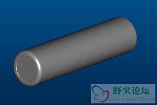

如题:请问creo中显示近小远大怎么解决?

 楼主| 发表于 2016-9-29 10:21 | 显示全部楼层
远近大小不要相差太多也好

发表于 2016-9-29 11:05 | 显示全部楼层
creo采用的正交投影不是透视投影。
proe的好像可以改,creo的好像就没有更改选项了。

发表于 2016-9-29 14:19 | 显示全部楼层
CREO是渲染/透视图

 楼主| 发表于 2016-9-30 08:41 | 显示全部楼层
暗菩提 发表于 2016-9-29 14:19
CREO是渲染/透视图
太感谢你了,果然是这样,我还一直在选项里面找呢!
