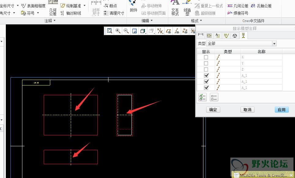

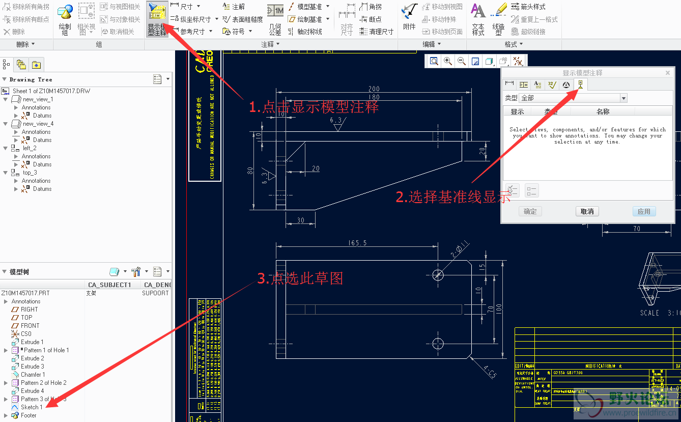

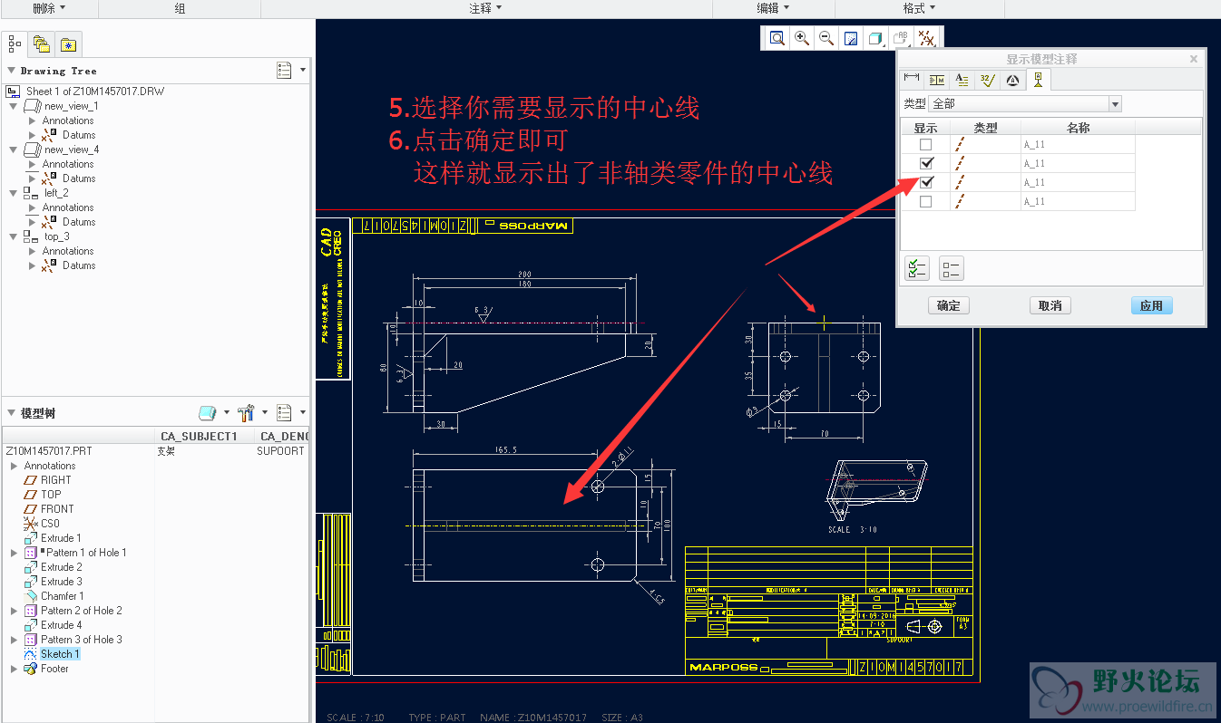

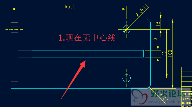

困扰像我这样的新手的一个问题,非轴类零件不能自动生成类似孔类的中心线,我就试着用草绘+基准轴的形式生成了中心线
也有另外一个办法,在对称面拉伸一个圆柱体,但是圆柱体是向实体侧拉伸,外观上是看不见的,这样也可以生成中心线,都是方法,抛砖引玉,呵呵
看步骤就可以了;

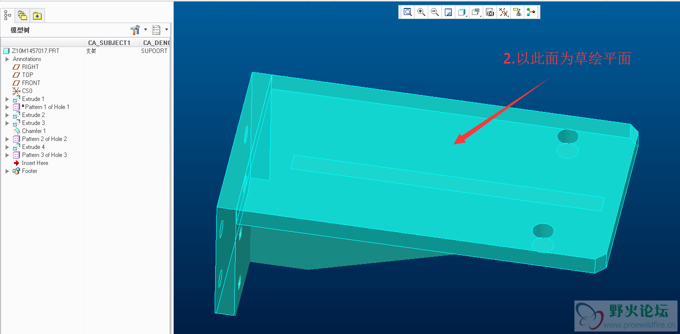

1.现在板子无中心线

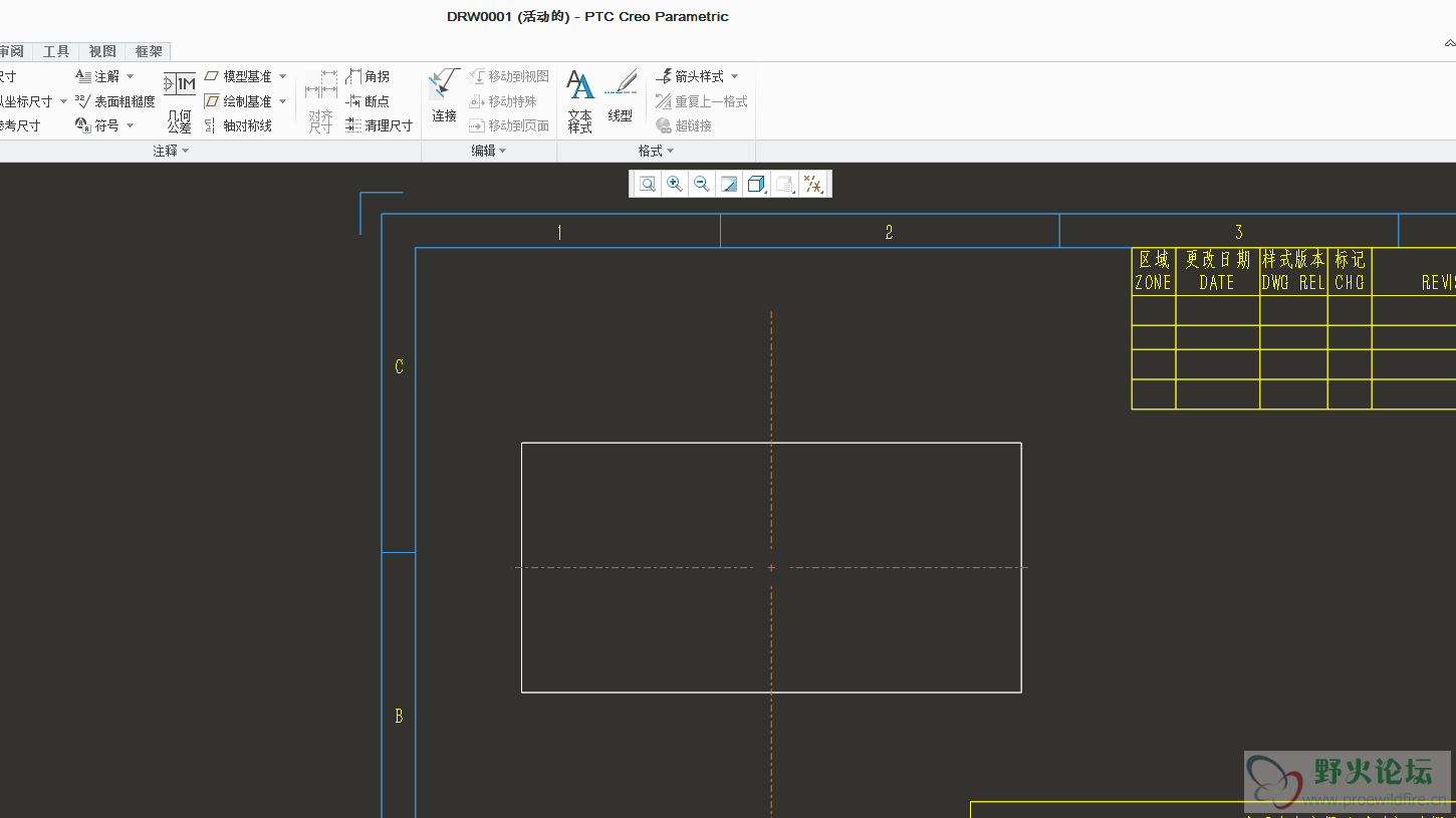

2.以要显示的面做草绘平面

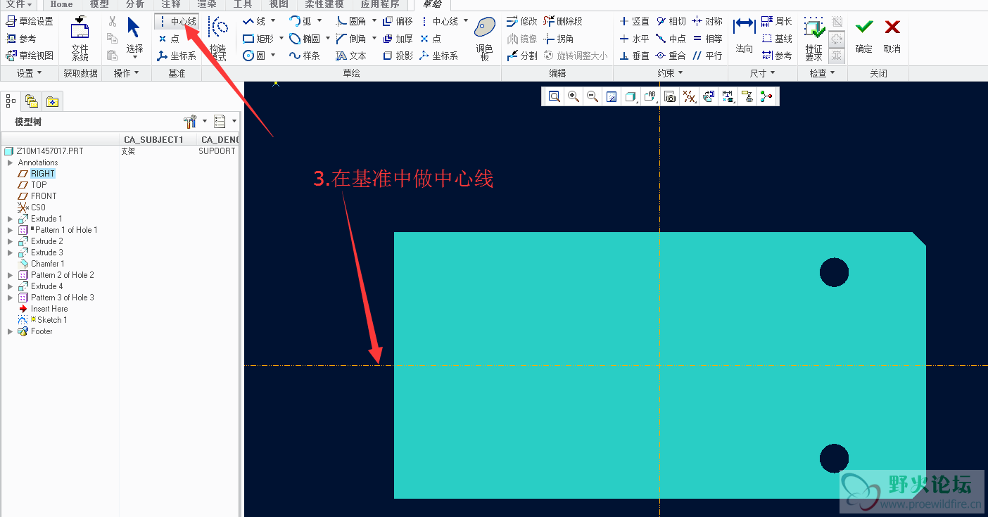

3.草绘中做基准中心线(用对称约束也好,用原来基准也好,约束好即可)

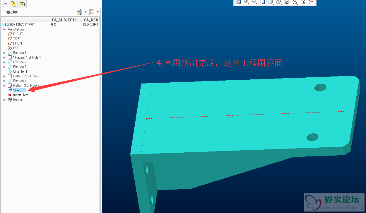

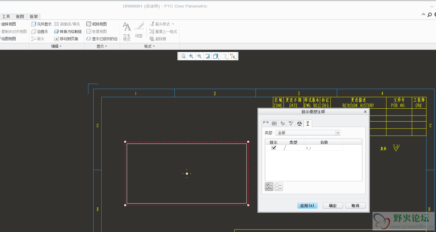

4.草绘完成,返回工程图界面
5.将草绘的基准轴显示到模型注释里面,(也可以直接右击此草绘,显示模型注释)
6.显示你要中心线即可

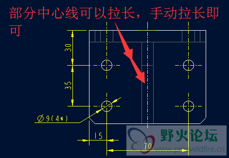

7.短的中心线也可以自己拉长
这样就可以显示非轴类零件的中心线了

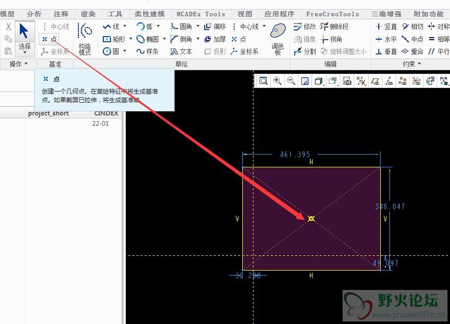

还是多 一步草绘,不是太好:
应该在建模草绘时就考虑加一个几何点,这样你在工程图里就可以在各个视图里显示出轴了

fuguangyi 发表于 2016-9-27 22:31
还是多 一步草绘,不是太好:
应该在建模草绘时就考虑加一个几何点,这样你在工程图里就可以在各个视图里显 ...
你的办法太好了,赞一个

发表于 2016-9-30 09:00 | 显示全部楼层
5#的方法,工程图中心线较小,需要通过拉拽放大
