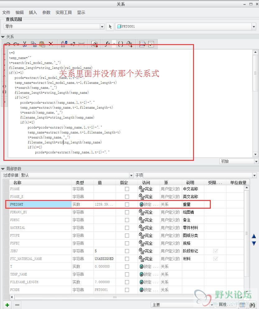

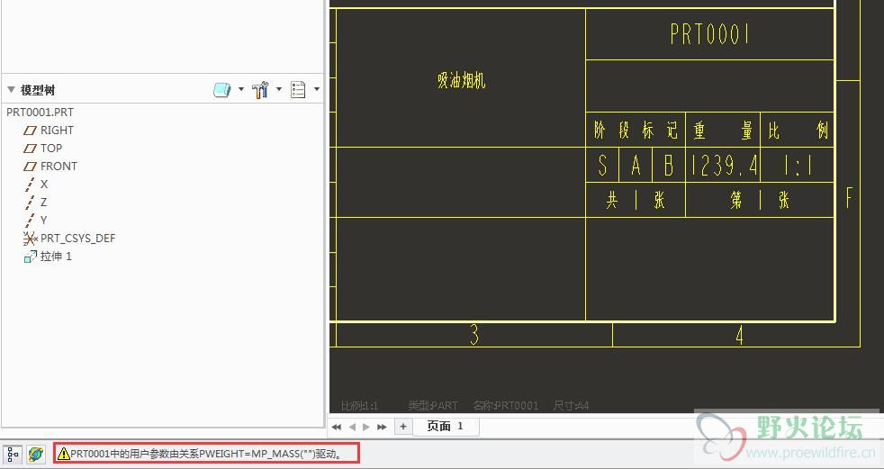

工程图中显示重量由关系PWEIGHT=MP_MASS("")驱动。可是在关系里面并没有这个关系式,求解,谢谢!

你直接在关系里添加这个参数(PWEIGHT=MP_MASS(""))就可以,
还有一个方法就是在模型树--树列--质量属性参数--PRO_MP_MASS,然后确定,这样在模型树右边就会显示出重量,工程图模板也导入PRO_MP_MASS这参数,即不需要在关系里添加都可以达到目的

这个是别人做的模板,然后我拿来用,我在工程图里面看他说是用关系驱动的,可是在关系里面并没有这个式子,所以我就不懂。我知道这两种方法可以,但是他这个关系里面是没有的,我一行一行的找了,好奇怪。

直接调用属性参数就好,不一定要关系的,你将哪个关系去了它

质量就是个默认的参数吧  直接调用 不用关系
