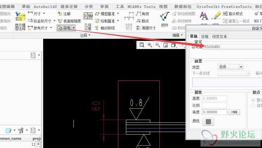

我在绘制完成的工程图中,标注粗糙度,“放置类型” 也选择了“垂直于图元”,但是就是始终选不中图元,图元上没有一条线可以被选中,请哪位高手指点一下,问题到底出了哪啊!不胜感激!

发表于 2017-2-7 09:26 | 显示全部楼层
工程图粗糙度标注有两种方法:
1、直接用工程图的粗糙度命令
2、如果你第一种不行就使用符号的粗糙度
符号基本上都能标注
sdgdjgb + 1 热心助人
我有一壶酒,足以慰风尘!

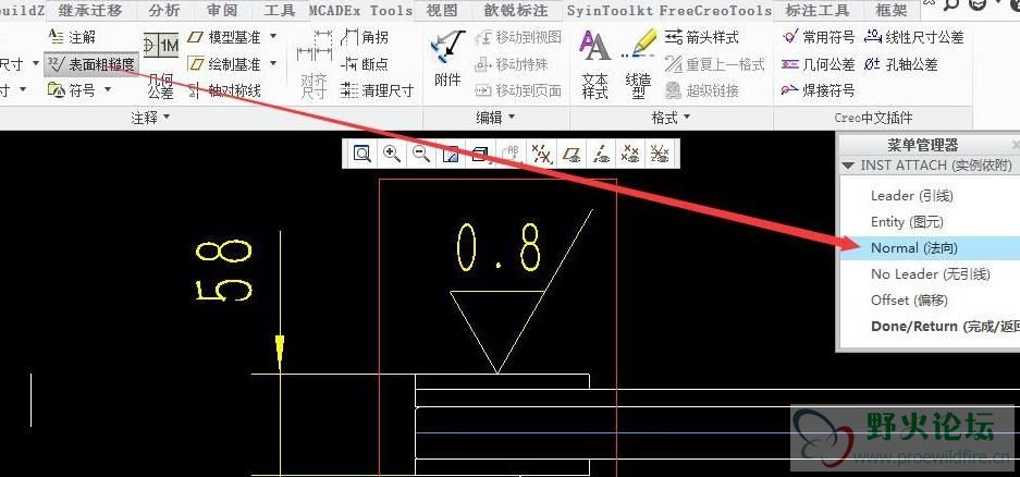

 楼主| 发表于 2017-2-7 10:02 | 显示全部楼层
sprnfys 发表于 2017-2-7 09:26
工程图粗糙度标注有两种方法:
1、直接用工程图的粗糙度命令
谢谢!我还是有一点搞不懂!为什么我使用第一种方法,跳出来的却是和第二种方法一样的管理菜单那?我操作了很多次,压根就没出现过第一种方法中出现的菜单管理器!不解!

发表于 2017-2-7 10:55 | 显示全部楼层
zxt304@163.com 发表于 2017-2-7 10:02
谢谢!我还是有一点搞不懂!为什么我使用第一种方法,跳出来的却是和第二种方法一样的管理菜单那?我操作 ...
这应该是版本问题吧
