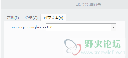

可变文本好像不能添加字母?我要标注Ra0.8, 咋弄呢?

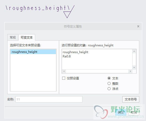

系统符号是浮点型的,不允许输入字母,你可以复制一份系统符号定制,自己改一下数据类型就行了
