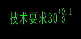

在技术要求中想加入带公差的尺寸,如何实现?CAXA中很容易实现,如图。

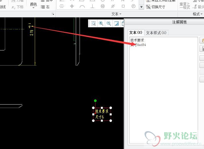

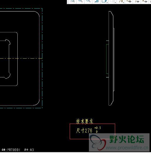

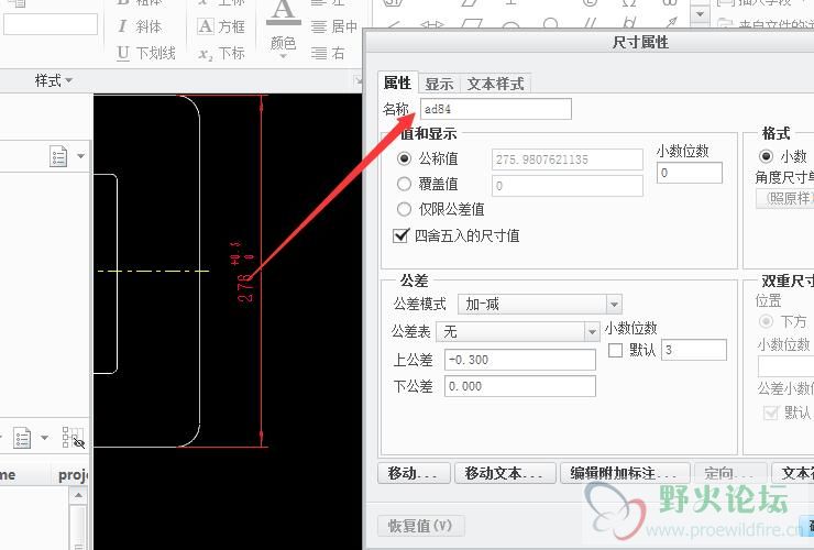

发表于 2016-7-20 17:54 | 显示全部楼层
其实也没这么复杂,那样要记住的格式太多了,而且如果3D尺寸修改了,手写的尺寸不会自动变化,下面的方法,可以和设计修改关联:
1、先手工标注一个尺寸,加好公差:
2、属性查看这个尺寸的参数名,并复制好,在技术要求编辑里,粘贴好:
3、最后的效果:
