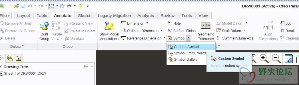

proe 5.0可以直接插入Txt文本作为技术要求的,请问CREO3.0在哪里插入文本???

就点独立注解,进去后工具栏上还有个来自文件的注解

技术要求通用可以写成*sym格式.通过Annotate-symbol-custom symbol直接调入.技术要求调入后可以修改的.我用的是2.0,觉得这个办法好.3.0应该可以通用.仅供参考.
