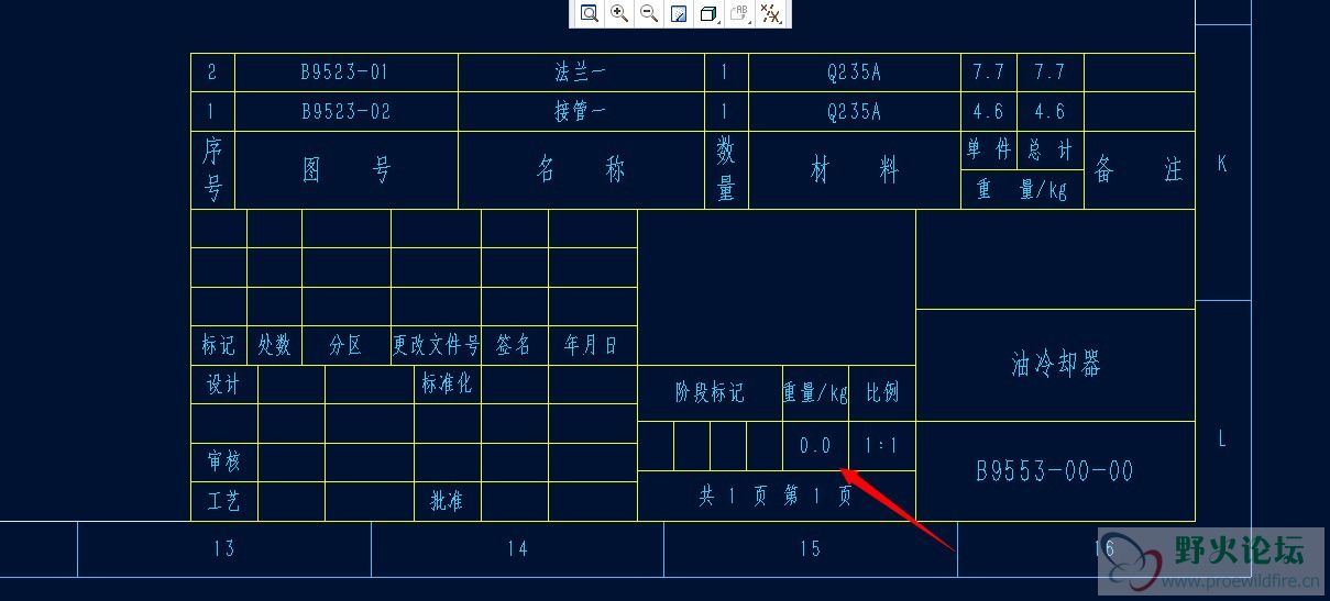

BOM图 代号和名称的问题
应该在名称栏的文字却代号栏目里面。请问 如何弄到名称栏目里面去啊??

调整下重复区域代号栏文字的宽度系数

怎么调整啊?老大!!
图倒是整了一个出来了,就是配置文件必须设置OK ,如果设置不恰当,就不能生成正确的bom
现在又遇到了,重量不能合并在一个文件里面。

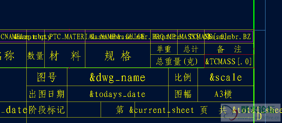

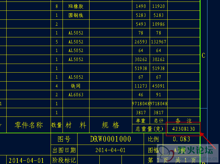

BOM总重量项写&TCMASS[.0]试试,我的BOM可以自动生成总重量

 楼主| 发表于 2014-4-2 20:04 | 显示全部楼层
查找关键字  :mass
就可以找到这个参数啦。
mass_property_calculate
在重新生成时,保存时或用户请求时  (自动)计算质量属性。
