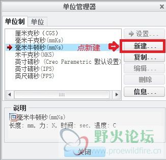

做产品设计,时常会用到计算重量,用系统的mmns_part_solid.prt建出来的模型,测质量时,出现公吨读起数来很郁闷
其实这是有办法解决的
做塑胶产品设计,应该毫米克秒单位用的多,而系统自带的单位系统又没有,那怎么办?自己建
1.新建单位制
下面几步相信很多人都会,所以隐藏,如果你实在不知道,回复下,就可以看到
游客,如果您要查看本帖隐藏内容请回复
4.设置单位的选项,解释尺寸与转换尺寸
转换尺寸:
你用英制单位画一条长1的线,转换尺寸就会把这条线转成公制变为25,4mm,比如你的模型本来是英制单位的,你想给他变成公制的,就选这个.
解释尺寸
你用英制单位画一条长1的线,解释尺寸就会把这条线转成公制单位变为1mm,比如你想用公制画,但是发现选错了单位变成英制的了,想改回来,就选这个
5.成功,测质量显示单位为克
其实做到这步,对于要画的这个图来说,已经完了,
但是我们以后画图,要都这样做,就太累了,这样做只是改了这个零件的单位制,
我们要一劳永逸,让所有新建的零件或组件都能显示单位为克,那就要建模板,并把模板设置为默认模板
1.把系统模板里的(主要用的就是这3个了,如果需要,你还可以弄其它的)
mmns_asm_design.asm,mmns_part_sheetmetal.prt,mmns_part_solid.prt
三个文件COPY一份改名为
mmgs_asm_design.asm,mmgs_part_sheetmetal.prt,mmgs_part_solid.prt
2.按上面新建单位制的方法,把三个文件单位改成毫米克秒,(改好保存时,.prt后会变成“*.2”或者“*.3”,要注意重命名过来,把后面的.2删掉)
3.在系统配置里,把默认模板改成新建的名字,
4.OK,你再新建零件,测下质量,看看,是不是变成克了。
另外附了自己建的模板文件,建议各位自己建,我用的是CREO2.0M030建的,下的不一定适合你的版本

 楼主| 发表于 2012-12-6 18:12 | 显示全部楼层
回复 3# jmxicx 的帖子
不用,密度会自动转换的
