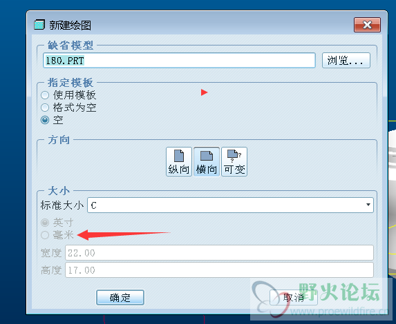

Creo Elemens/Pro 5.0 新建绘图 时 ,在工程图下怎么设置都无法转成 公制 单位出图,请高手指教,谢谢!

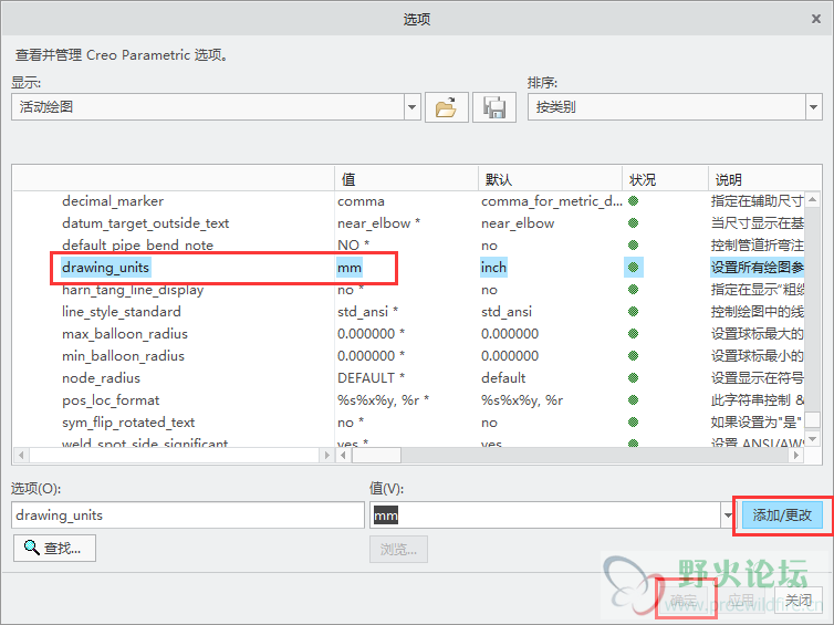

首先要定制好公制模板,将模板绘图单位设置成mm

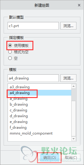

然后在新建绘图时使用模板

发表于 2018-5-14 07:46 | 显示全部楼层
楼上正解

 楼主| 发表于 2018-5-15 11:19 | 显示全部楼层
非常感谢 yuanbin20  搞定了
