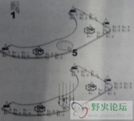

详细请看图片,图片1和2和3分别是龙震工作室里proe结构分析里的一页介绍内容;
该书里面的例子大都是介绍施加载荷"75"Kg的力,但是在选择单位不选择“牛”却选择“Kgmm/S^2;
与我的分析的应力结果差了”e+4“,我用的单位是"750N"我在里面输入的时候选择了"N"的单位,并且我给×了一个g值;
