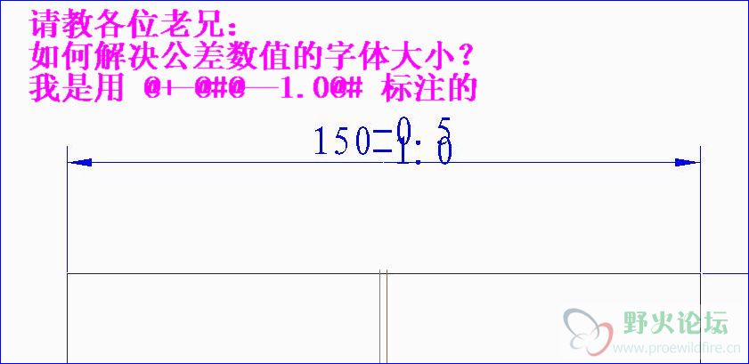

请教野火老师及各位老兄:
1、我是用 @+-0.5@#@--1.0@# 标注的。如何解决公差数值的字体大小?
2、若是在config中设置“显示公差”的话,在工程图中,所有尺寸都显示公差了,而实际上只有少数尺寸才需要显示公差。是不是有“需要时才显示,不需要时不显示”的设置方法。
谢谢各位!!

1、点中偏差修改大小
2、看下面帖子
http://www.proewildfire.cn/thread-27486-1-1.html

点中偏差修改大小修改不来的,要么连基本尺寸一起变大,要么一起变小,不知道咋回事。看下面的帖子是公差显示,这个问题我没有,只是公差字高调大调小的问题,是版本的问题吗?
