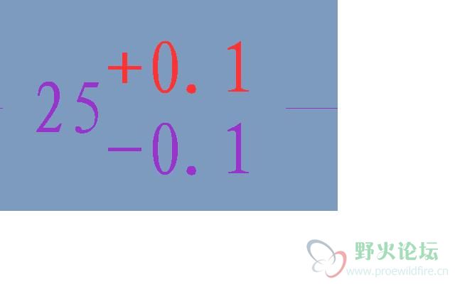

如图,这是正常的尺寸和公差,没有问题
然后人工修改了基本尺寸,人工加了公差
问题来了,公差的字高和基本尺寸的字高是一样的,选中公差,右击,点文本样式,改小字高,没用,要大一起大,要小一起小,有谁知道怎么办?

补充下,我的版本是5.0的

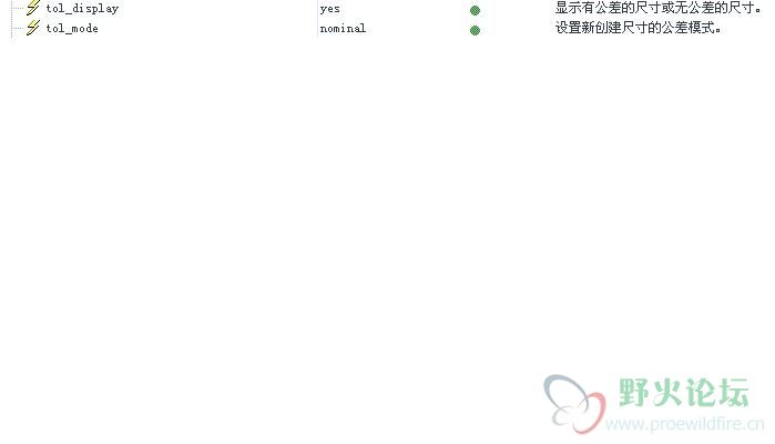

要不你手动修改一个尺寸再加上公差试试看。

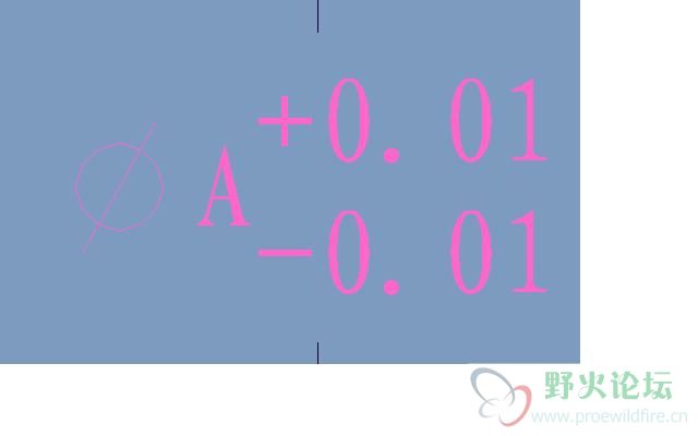

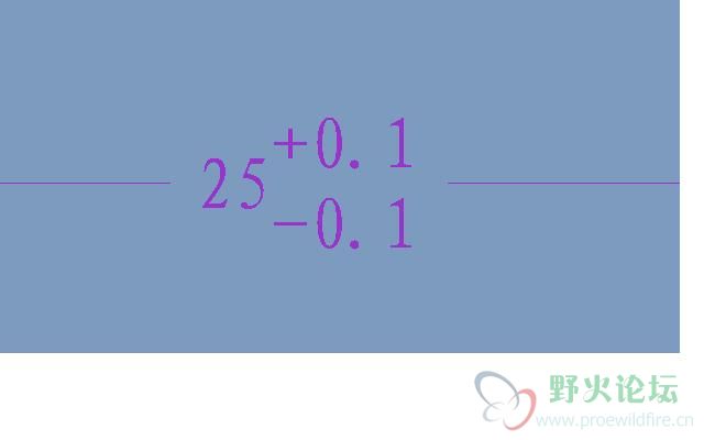

选中偏差,不是公差
155
299
 楼主| 发表于 2016-10-8 12:41 | 显示全部楼层
选中偏差
右键,点文本样式
把字高改为1,原来是2.5
点确定
和基本尺寸一起变小了,请问,那里不对?
