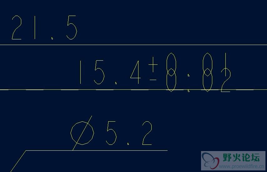

我在工程图里面比如是长度方向的尺寸是50在后面加标@++0.02@#@--0.03@#就会出现公差的样式,可是自高有点高,都超过标注线了,要么就是叠放在一起了?怎么改后面公差自高呢,期望高手指点一下啊!!

发表于 2012-4-1 20:08 | 显示全部楼层
直接点中偏差,右键里面就能修改

 楼主| 发表于 2012-4-6 12:51 | 显示全部楼层
如果是按照版主的方法改小,但是主体尺寸也变小了啊---如果是改to-display---这个的话那么公差都是正的怎么标注啊

发表于 2012-4-7 21:38 | 显示全部楼层
点中偏差,偏差是可以单独选取的

 楼主| 发表于 2012-4-10 17:49 | 显示全部楼层
回复 5# 野火 的帖子
我是点中了偏差的,之后右击--文本样式--改小高度的啊---可是这样前面的主体标准也会跟着变小的---我用的是proe m070的版本

发表于 2012-4-10 22:08 | 显示全部楼层
PROE 工程图注释使用教程
http://www.proewildfire.cn/thread-12728-1-1.html
到上贴9楼去学习

发表于 2012-4-11 09:04 | 显示全部楼层
我也没有找到好的方法   公差里面是带公差的  但是有时候做假尺寸  自带公差就用不了啦

 楼主| 发表于 2012-4-12 11:13 | 显示全部楼层
管理员,您好!首先很感谢您!我已看过你发过来的那个地址了,按照他的方法尝试,可是我的怎么不能像他那样单独修改上下标呢,一改上下标,那么主体尺寸肯定会一同变化,是不是版本的问题啊,之后我尝试了在主体尺寸和公差之间加一个空格,就好了-可是之间空着看着挺闹心呢---哎---还是没有彻底解决啊------我会持续关注的--谢谢!

 楼主| 发表于 2012-4-12 11:15 | 显示全部楼层
谢谢管理员,问题解决了,在前面加一个空格就好了啊====
