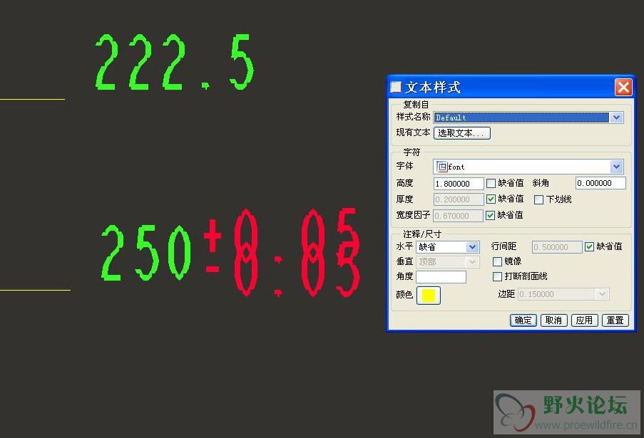

大家帮忙看看这个公差字体大小怎么调啊!
我的是采用@++@的方式标的!

CONFIG标注字宽设定的太小了吧。自己猜的,因为没有碰到过这种情况!

发表于 2008-9-19 14:11 | 显示全部楼层
Drawing Options 下搜索找到设定的选项修改数值。

发表于 2008-9-19 14:16 | 显示全部楼层
直接选取右边的单个公差,当它出现选中状况时,按右键,会出现一个文本样式,在这里面更改就是了

发表于 2008-9-19 15:36 | 显示全部楼层
在属性中的tol_text_width_factor和tol_text_height_factor可以调整两者的比例
这个设置适用于直接标注公差的情况——by 31358302

 楼主| 发表于 2008-9-22 09:41 | 显示全部楼层
回复 4# 的帖子
老大好象不行哦~!

 楼主| 发表于 2008-9-22 09:46 | 显示全部楼层
原帖由 huqy168 于 2008-9-19 14:16 发表
这种方法适用于手动加后缀或者用注释写公差的情况——by 31358302
手动加后缀后两者是一个整体要不就都选不中,要不就都选种!!

发表于 2008-9-22 12:13 | 显示全部楼层
斑竹说的对 不是一个整体 你鼠标在那慢慢点一会 会发现只有公差红了

 楼主| 发表于 2008-9-22 12:41 | 显示全部楼层
原帖由 116028 于 2008-9-22 12:13 发表
这样修改后也是同大同小!之间的比例没有变化!!

发表于 2008-9-22 12:44 | 显示全部楼层
高度不是可以修改的吗?
