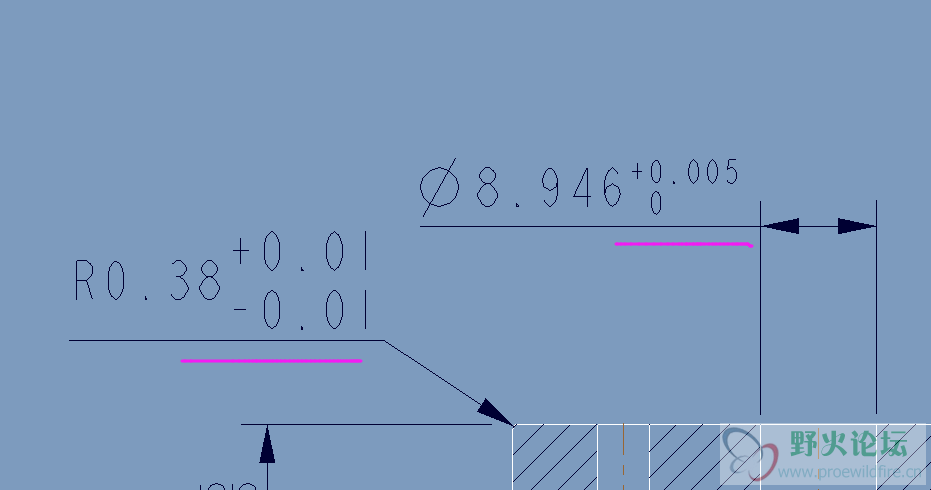

CREO3.0工程图中圆角公差与其公差大小不一致怎么解决的?
用CREO3.0出工程图时发现圆角公差与其公差的大小有明显区别,怎样设置成一致?

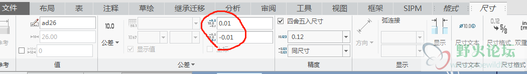

在这手动设置一下。
在这设置就可以啊,你试试!
在这设置就可以啊,你试试!

我不是要改公差数值,是公差字体的大小不一样,想设置成右边这个字体大小

DTL里:tol_text_height_factor=0.6     tol_text_width_factor=0.6
 楼主| 发表于 2020-6-13 20:58 | 显示全部楼层
试了下,可以了,谢谢!
