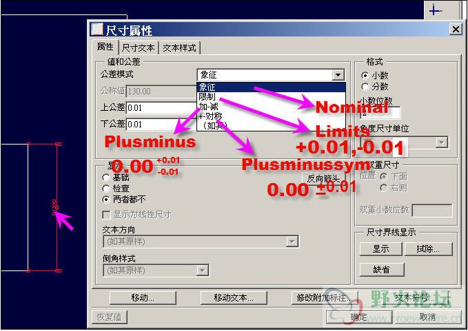

PROE的公差标注,我在CONFIG中把tol_display yes,
tol_mode nominal,工程图配置文件改为tol_display yes,可公差显示还有问题,如100变成了99.99-100.01
这是怎么回事?不能让我一个一个的修改吧!

Tolerance設置相關
要在2D中顯示自動顯示尺寸公差,需在Config.pro與Config.dtl兩個配置文件進行相關設置:
在Config.dtl中要設置項:tol_display 項值為 Yes  (注:Yes為顯示公差,No 為不顯示公差);
在Config.Pro中要設置項:tol_mode   項值有4各可選:
1.nominal——(即便你tol_display值為Yes,設置此項后2D還是不會顯示公差)
2.limits ——(詳見圖片)
3.plusminus——(詳見圖片)
4.plusminussym——(詳見圖片)
