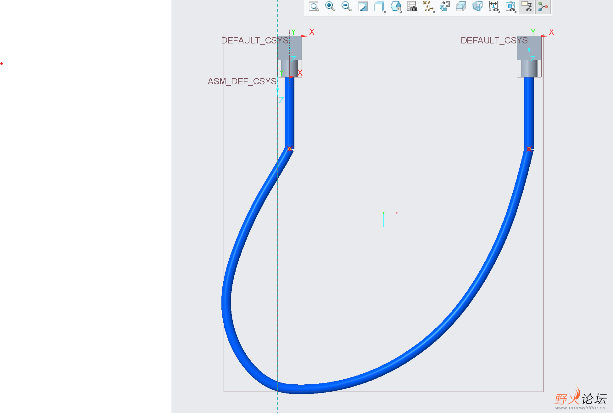

请大佬帮助,为什么直管段到挠性管之间布置的时候有缺口?

发表于 2025-7-14 11:54 | 显示全部楼层
1.显示有问题,拉进就没有了,2.圆角小了。
 楼主| 发表于 2025-7-14 13:10 | 显示全部楼层
拉近后依旧有缺口,此外,您指的圆角在哪里修改?

发表于 2025-7-14 13:38 | 显示全部楼层
弯曲半径

发表于 2025-7-15 08:05 | 显示全部楼层
说明你这个不是一条线,是你建了3条线

发表于 2025-7-15 15:15 | 显示全部楼层
你把文件发出来,我看看

发表于 2025-7-15 15:20 | 显示全部楼层
你这应该是建了3条线,,用一条样条线试试

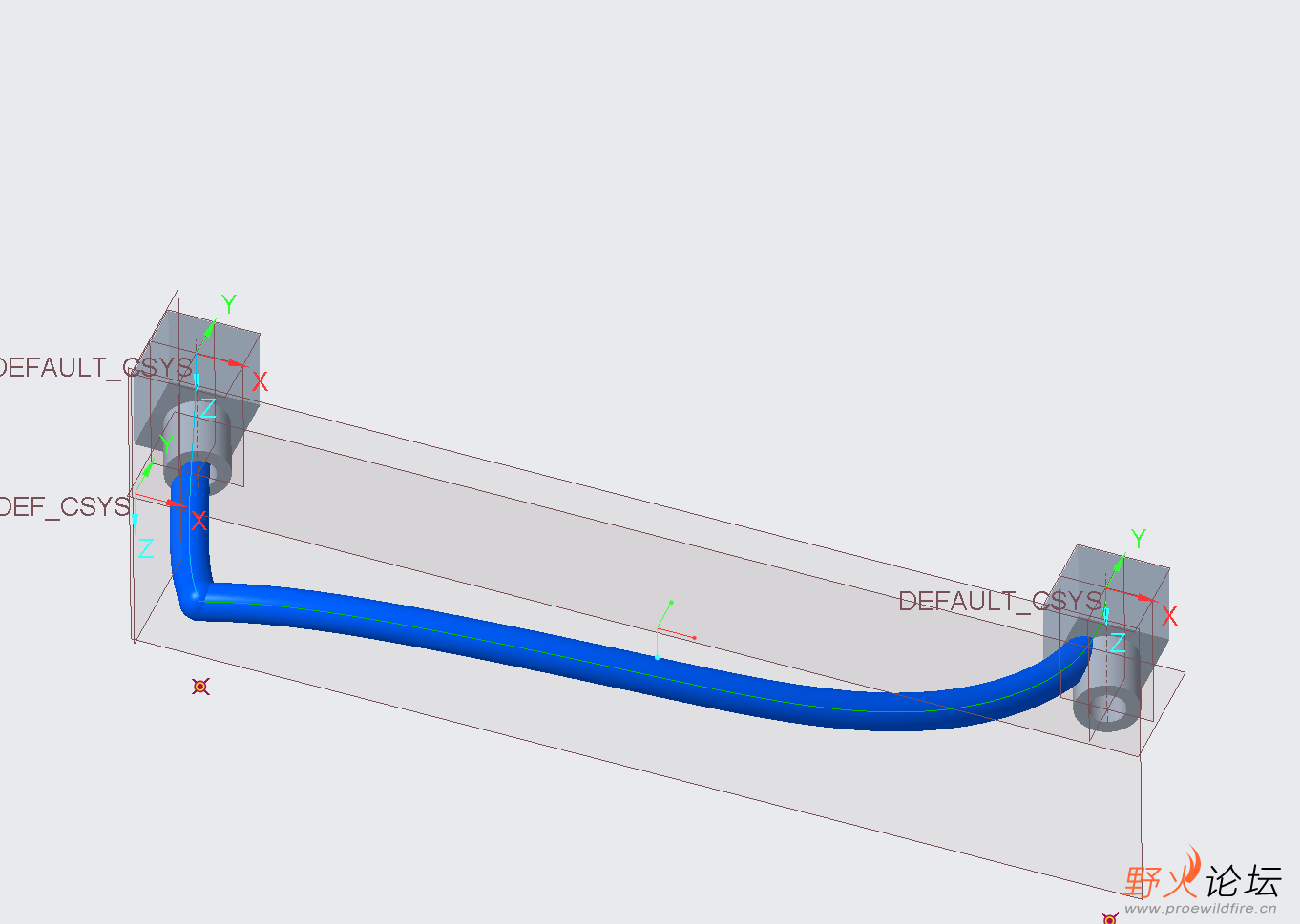

 楼主| 发表于 2025-7-15 16:37 | 显示全部楼层
感谢各位大佬的帮助,目前管道布置中缺口已经解决了。小白的问题是为什么挠性管直管段在软件中无法显示。(用一根线解决)
PS:一个是效果图,另一个是管道布置参数

发表于 2025-7-15 23:11 | 显示全部楼层
圆角太小了,把圆角改大

发表于 2025-7-20 14:59 | 显示全部楼层
两边直的延伸一段,中间用挠性直接连接。
