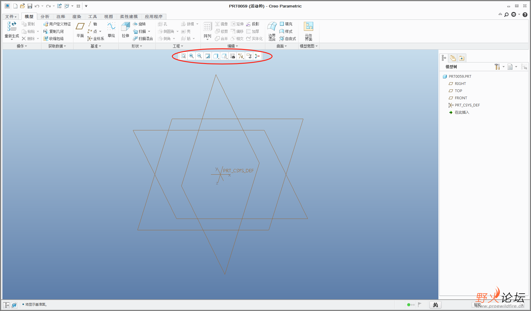

CREO桌面这个小快捷方式被我不小心删了不知道怎么调出来,有大神知道怎么调出来吗?现在没有这个东西画图都不方便了

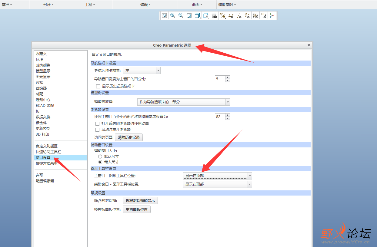

文件-选项

此工具条,单击右键,调出菜单勾选即可

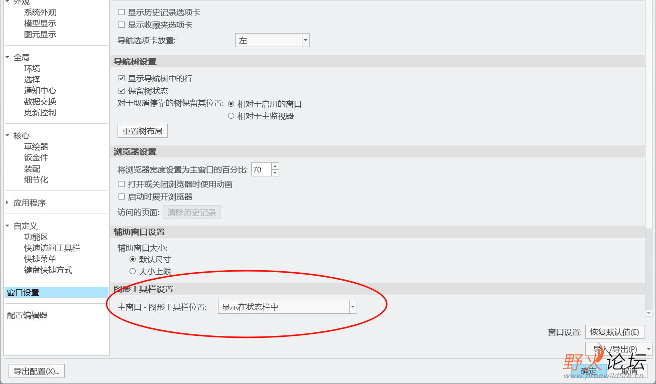

选项---窗口设置-----图形工具栏设置
谢谢。找到了。

选项----窗口设置-------图形工具栏设置
