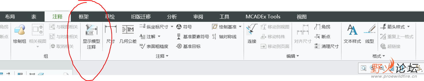

      目前研究发现,Creo8.0过后自带的智能标注强的可怕,低版本表示没试过。草图建模时尺寸标注与出图时高度关联,在绘制草图时思路理清晰,出工程图时可以节约90%的时间,一点也不夸张。唯独剖视图确实还是没Solidworks方便,其余基本已经很智能了.重点如图圈出位置,简直就是YYDS!

说说你的思路! 这个东西我感觉没法用出来的很乱

取决于您建3D模型时的草图标注,它们之间深度关联。所有尺寸都会自动生成,只需要筛选和调一下位置。包括圆周整列,中心线圆周线都会生成。

见仁见智,跟8.0没什么关系,以前1.0版本就有,尺寸一大堆出来,位置比较乱,最终还有去花时间整理。

       草图标注思路好了就不会乱的,需要的尺寸在图纸上点一下就会自动勾选,筛选后有空位,最多就是调整一下位置,很方便。比自己去选边标注快多了。SOLIDWORKS也用多年了,这功能确实感觉眼前一亮,SOLIDWORKS也有自动标注,那才叫真的乱。我查了一下Creo2.0后才与草图深度关联的

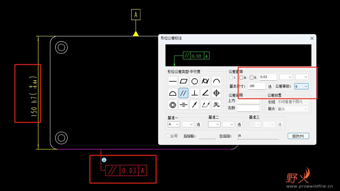

不是光出尺寸的,还有尺寸公差。几何公差特别是公差,需要主参数和公差等级,自动填写值,而不是自己去差表
