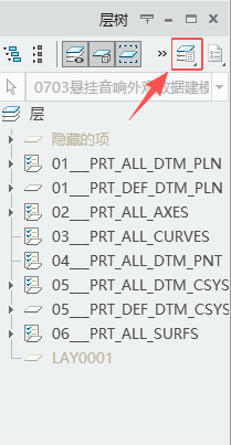

图层隐藏后点圈红的图标,会弹出下拉菜单,点保存状态

发表于 2026-7-8 14:40 | 显示全部楼层
还是一样的保存

发表于 2026-7-8 18:01 | 显示全部楼层
空白区,右键-保存

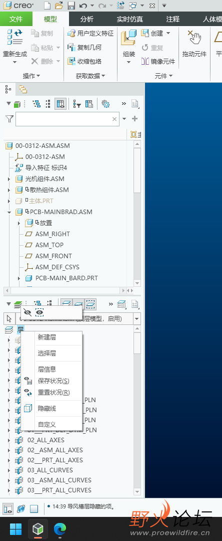

 楼主| 发表于 2026-7-16 16:25 | 显示全部楼层
jswl_a 发表于 2026-7-8 14:40
还是一样的保存
其他版本是,图层里面空白打开右键菜单点击“保存状态”,我电脑里的creo13保存状态没有在右键菜单里面

发表于 2026-7-16 16:59 | 显示全部楼层
283941685 发表于 2026-7-16 16:25
其他版本是,图层里面空白打开右键菜单点击“保存状态”,我电脑里的creo13保存状态没有在右键菜单里面 ...
如实在不行,全部卸掉干净之后再重装一次吧
