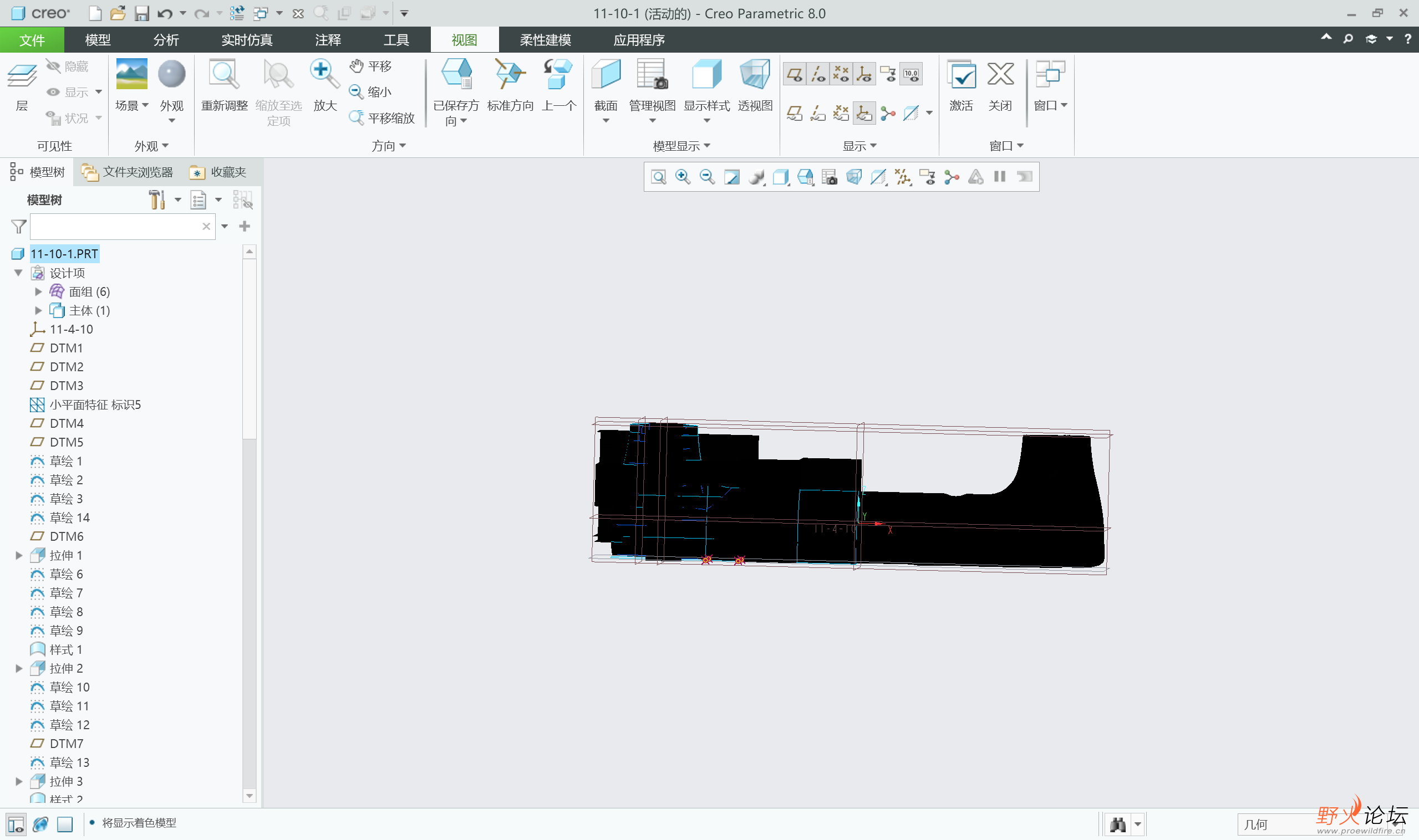

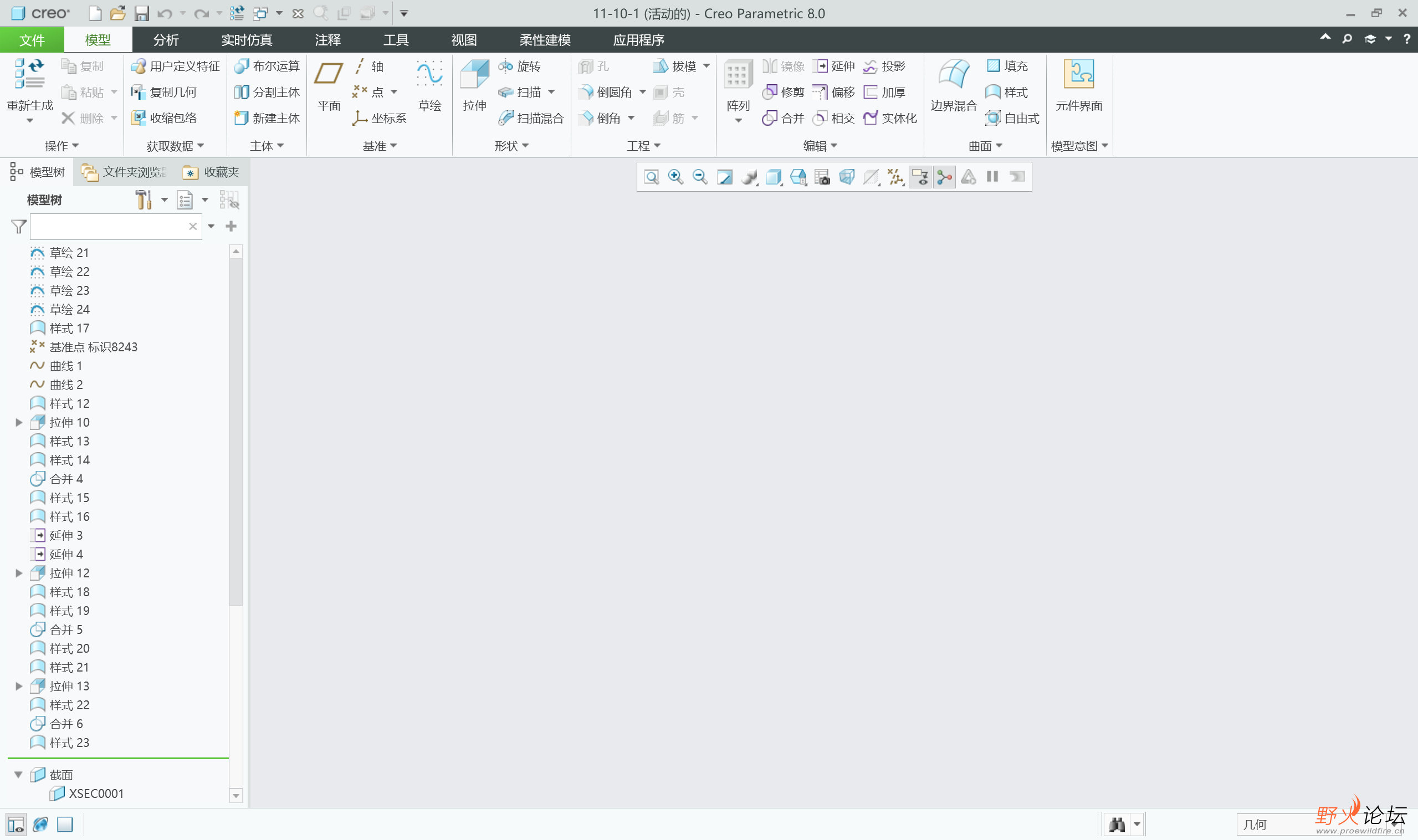

有没有大佬知道这个是什么原因,画图画一半突然就全空白了
 楼主| 发表于 2025-11-11 12:00 | 显示全部楼层
我同事帮我搞出来了,但是现在全都变成黑色的了,改颜色也改不了,有没有大佬有办法

发表于 2025-11-11 13:10 | 显示全部楼层
如果实体还存在,那可能是某个步骤的尺寸特别大,导致整体比例中实体被缩放的特别小从而无法看到实体,可以将作图步骤逐步隐含,直到实体出现,就能定位到问题所在步骤

发表于 2025-11-11 13:46 | 显示全部楼层
把设计树的横杠往上拉再往下拉就显示正常了

发表于 2025-11-11 22:23 | 显示全部楼层
huaian 发表于 2025-11-11 12:00
我同事帮我搞出来了,但是现在全都变成黑色的了,改颜色也改不了,有没有大佬有办法 ...
黑色的是小平面体的吧,这个没法改颜色的,你建好的可能被隐藏了,如果是装配体的话,打开零件,把隐藏的显示出来

发表于 2025-11-16 17:32 | 显示全部楼层
我觉得可以试一下系统选项里面的颜色设置,然后看下是否能显示出来,如果不行那就有可能某一步骤的尺寸约束有问题,尽管能生成,不报错,但是会把主体给消除,导致看起来没有建模特征。
