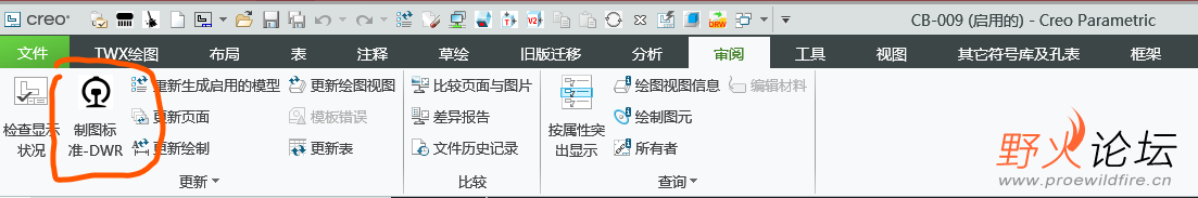

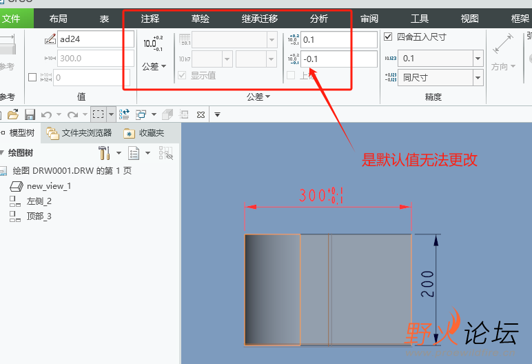

出工程图时尺寸的公差上下标不能做任意的更改,显示灰色,在属性设置了保存过也是一样的,大神们指导一下
如图所示
如图所示

发表于 2025-7-3 14:05 | 显示全部楼层
模型文件缺少公差表
可以在零件模式和工程图模式分别执行 制图标准

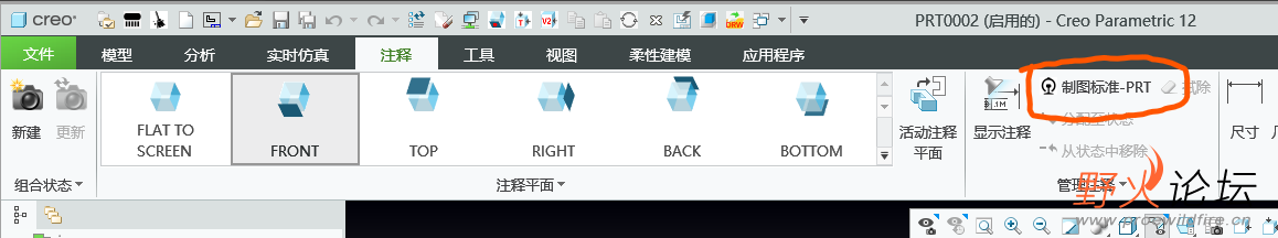

 楼主| 发表于 2025-7-3 14:39 | 显示全部楼层
liulin_ch 发表于 2025-7-3 14:05
模型文件缺少公差表
是不是8.0的没有呢,我找了零件和工程图模式都没有这两个按钮[img][/img]

发表于 2025-7-3 15:24 | 显示全部楼层
公差这里选正负 再选无

发表于 2025-7-3 16:49 | 显示全部楼层
模型-文件-准备-模型属性-细节化-公差标准-公差表-检索-选择所有公差表-打开-保存
绘图-文件-准备-绘图属性-细节化-公差标准-公差表-检索-选择所有公差表-打开-保存
通常这些设置都是在创建零件模板和工程图模板时就设定好了的。如果在单一零件/工程图中修改,只对单一文件有用。所以建议你修改模板。
回复 顶 2 踩 0
 楼主| 发表于 2025-8-16 10:38 | 显示全部楼层
绘图-文件-准备-绘图属 ...
谢谢,按此方法解决了
