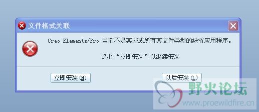

原用5.0,现又装了个Croe 2.0 M010出现了如图所示的东东,每次Proe5.0启动时都会出现,请教各位,有什么办法可以去掉它

 楼主| 发表于 2012-7-1 08:29 | 显示全部楼层
我的是XP系统,
如果我选立即安装,他会跳出找不到安装文件,再按确定,可以使用,

发表于 2014-9-28 10:16 | 显示全部楼层
最近两个月重装了3次系统,3天前的一次重装后,就出现了楼主说的问题。
但Creo 2.0没这问题(我的电脑一直是这2个版本共存)
起初是怀疑两版本干涉?(为什么以前不这样呢?),或这XP系统维护后出的问题(现在都向win ** 64bitn发展)。最后发现先运行一次Creo 2.0,再运行ProE 5.0就OK了,依旧没有找到原因

发表于 2014-10-5 22:20 | 显示全部楼层
可以去掉的,有个选项控制
97
118
发表于 2014-10-5 23:22 | 显示全部楼层
在选项输入“startup_check_for_visualization”  设置值“no ”
