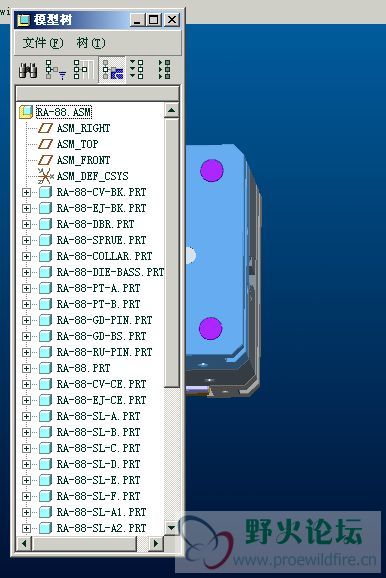

怎样把proe的模型树单独的拿出来,就像2001版右边的菜单那样把模型树给独立出来

好像是不行

可以啊!COFING加入enable_tree_indep  yes定制一下屏幕就可以了.

谢谢高手,这样拿出来画图的时候有时就不需要隐藏模型树了
