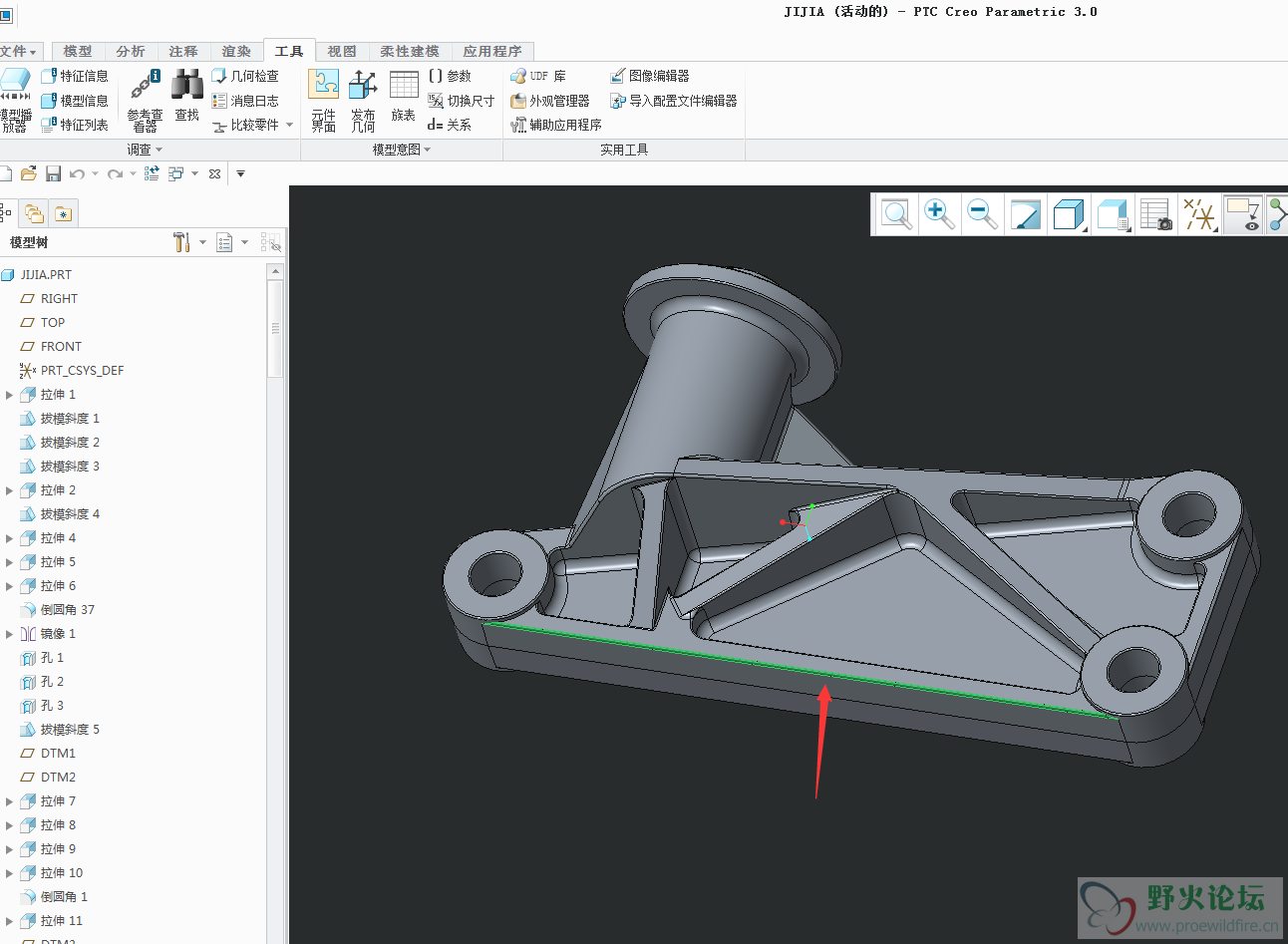

在creo3.0零件模块中,产品造型的特征过多,模型树上有很多的特征,怎样在右边的绘图区点击所绘的特征,直接左边模型树上会显示出来??

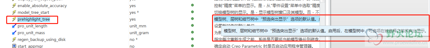

creo 6.0.6.0

右下方过滤器选择"特征",在点选模型就有加亮了

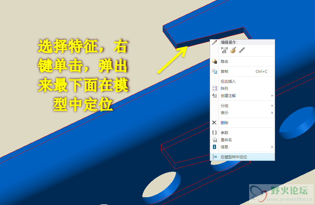

按理说鼠标移到特征处,左键点击,特征红色框显示,左边对应的模型树可以找到,
如果以上方法没效果,试试下面
鼠标指到特征,左键单击特征,特征变成红色框,然后鼠标右键单击,弹出对话框最下面可以看到在模型中定位,选择即可以在模型树中找到

发表于 2019-6-5 11:53 | 显示全部楼层
4楼正解

4楼优秀

4楼方法可以,但是太慢了。
