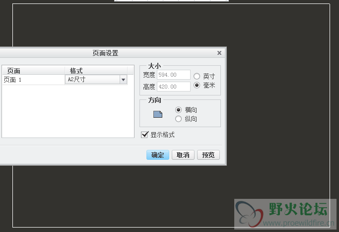

frm格式文件中参数已经与三维模型里的参数相关联。
这时会出现一个对话对话框(菜单管理器),增加参数:整数 实数 字符传 yes\no
请问这个对话框要怎么选择,才能让frm已经设置好的参数跟随进来,让drw也与三维模型参数关联?
求各位大侠帮助!

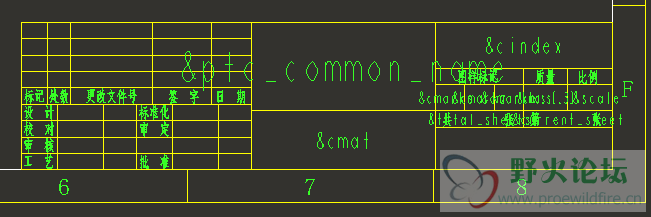

drw如果建立在frm上的话,这个drw就已经包含了所有的frm里面设置的东西啊
引用的&XXX这类型参数,只要3D模型里有,用drw做模板就会显示出来
frm只是定义一些不用变化的东西,如图框,表格等,drw可以包含更多的内容

出现这个情况的时候,drw还没有参数设置,现在我就是要建立一个drw调用已经建好的frm格式,在frm格式文件中参数已经设置好了,与三维参数一致,调用的时候不是应该连frm设置的参数一块调进drw中吗?,调用格式的时候出现增加参数的对话框,就是怎样能让frm中的参数调到drw中来?

可是调用的时候,如果不对出现的对话进行选择,连确定都不让点,建立绘图drw模板是进行不下去的

随便点一个就行,坛主说的对,3D模型没这个参数,
所以要你自己赋值,上面是让你选参数类型

drw出现对话框先点确定,
再建一个3D设置好参数验证一下
不行的话只能在drw输入&XXXX这种形式了
