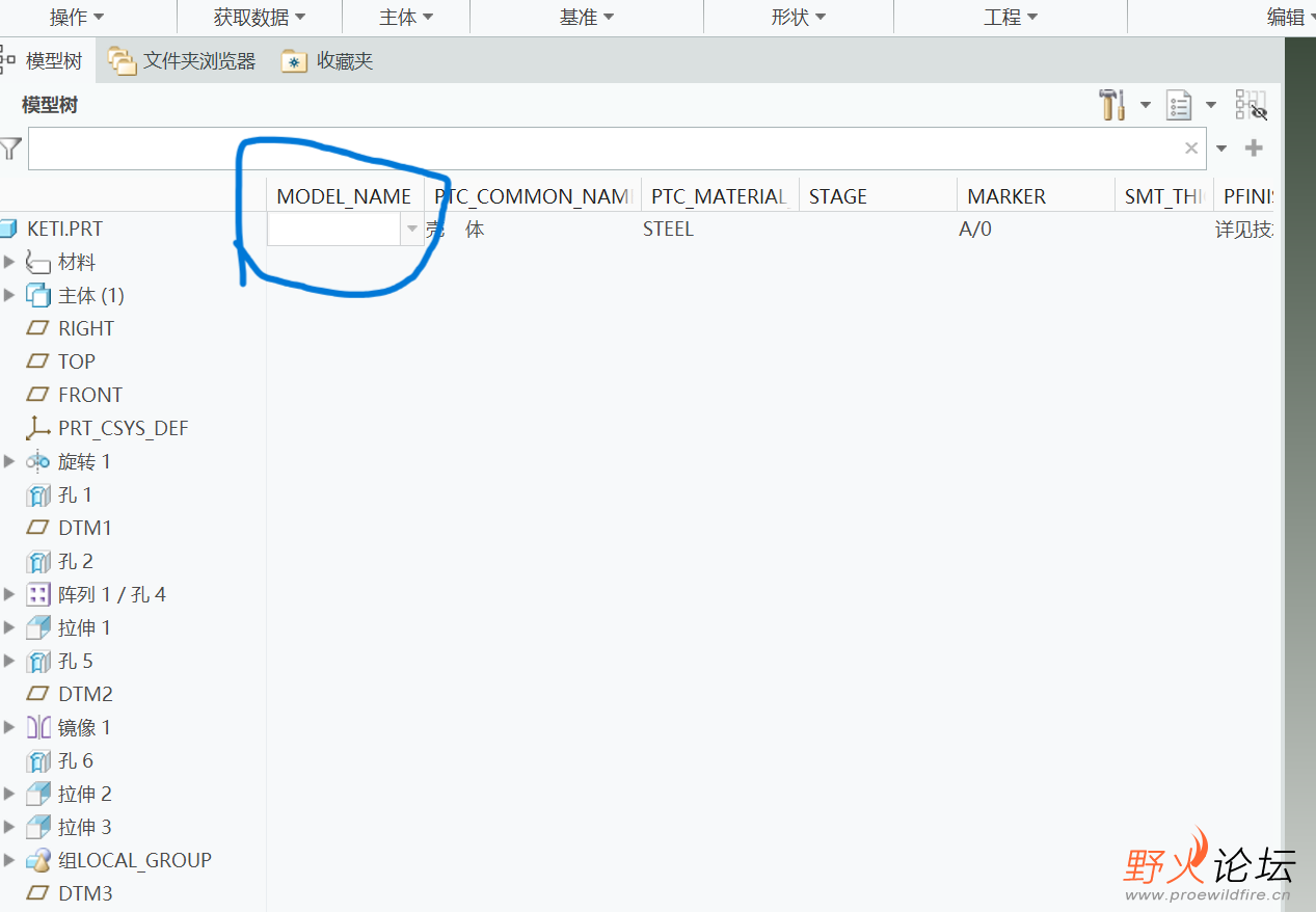

工程图总图,数列中mode_name不能修改,参数中被锁定,请大神指点!谢谢!

MODEL_NAME=REL_MODEL_NAME
关系式中这一句,这句话的含义是把模型文件的名称赋值给MODEL_NAME,所以你想改的话就把这句话删了试试,或者文件,重命名,把你模型文件名改成你想要的

解决问题了,删去关系式可修改了,谢谢!
