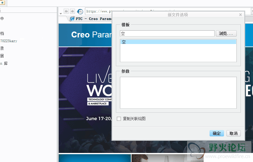

各位老师你们好!以前在家里电脑安装creo3.0很顺的,昨天在公司安装好,再破解后打开软件,新建零件采用默认模板,确定后弹出一个对话框,没有模板可选择,请问安装时模板部分装哪去了,怎么找不到?求帮忙,谢谢!!!

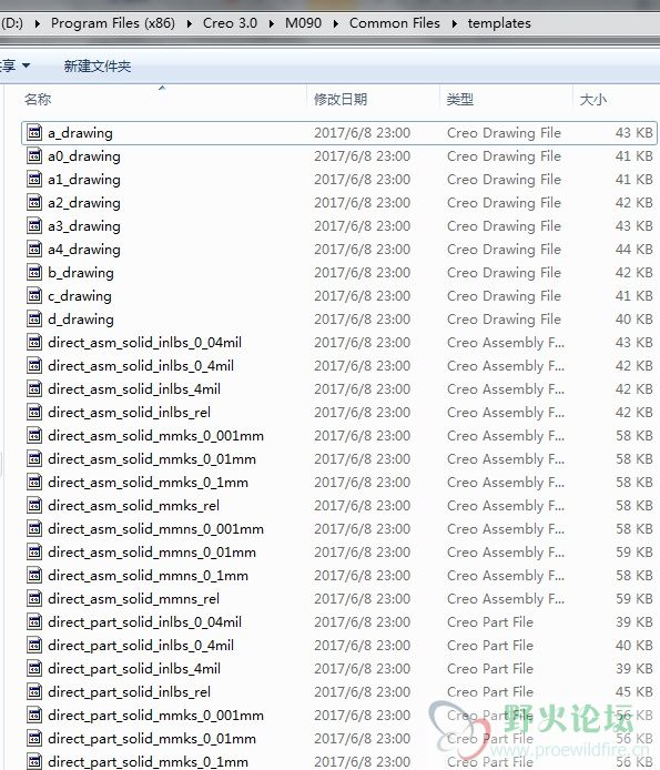

发表于 2018-4-1 11:14 | 显示全部楼层
在windows的资源管理器下,
安装目录\ptc\creo3.0\m090(小版本号不同有差异)\Common Files\templates下面有没有文件?
新建文件是不是选择了“空”?

在windows的资源管理器下,
新建文件是不是选择了“空”?
是啊,就找不到templates,所以新建文件选择“空”,您遇到过这个问题吗?怎么解决?

发表于 2018-4-1 14:19 | 显示全部楼层
打开那个文件夹,到底有没有文件啊?
或者切换工作目录到这个文件夹下看看
windows下切换到安装目录,搜索templates,看看在哪里,或者存在不存在。

发表于 2018-4-4 21:14 | 显示全部楼层
前面已有文字,
现只是再补充贴图。
楼主说了那么多,
后续的不见半张图。
