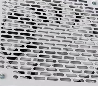

[求助] 这个矩形怎么阵列成跟照片上一样?
66
发表于 2024-10-2 10:42 | 显示全部楼层 |阅读模式
悬赏20金钱已解决
我阵列不对不像

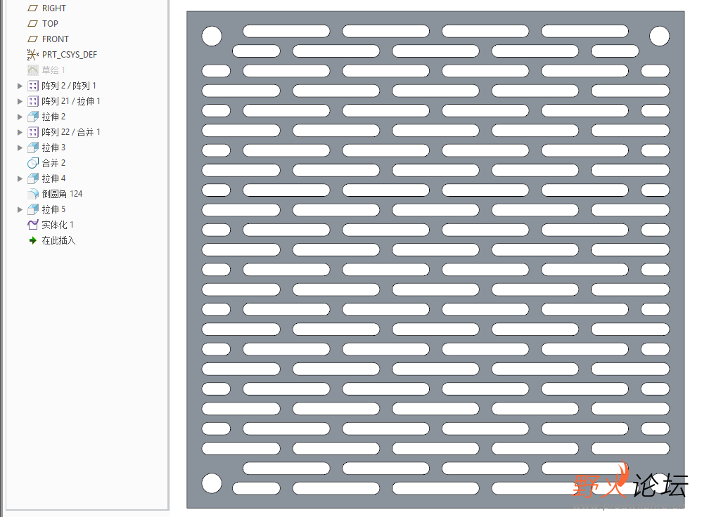

可以调一调
错开阵列2.prt.rar
217.43 KB, 下载次数: 8
售价: 2 金钱  [记录]

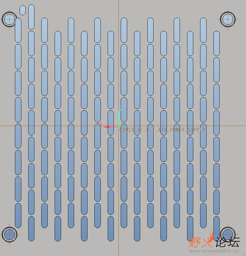

发表于 2024-10-3 21:03 | 显示全部楼层
你这个一般就不会一次阵列,一次阵列也很麻烦,真的要一次阵列就用表阵列试试,感觉是可以,但这种用得很少,而且还麻烦,没必要,还不如把规则的阵列完剩下几个拉伸补一下来得快也不费脑子

发表于 2024-10-4 09:22 | 显示全部楼层
阵列后再阵列就能做到你想要的效果
错开阵列.prt.rar
197.02 KB, 下载次数: 3
售价: 2 金钱  [记录]
