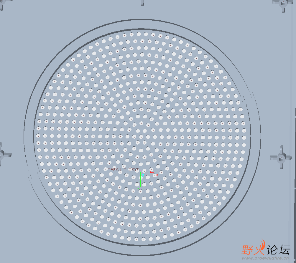

请教大佬们.我要超数。是要用关系式吗?
CREO11.0
实物图
实物图
我是用阵列填充

不好意思看错了,你这个确实得用函数,不是渐变小,中间的孔都一样大,从边上开始变小,这个要用函数控制,要一次阵列的话这个难度大了很多倍,数据自己调一下

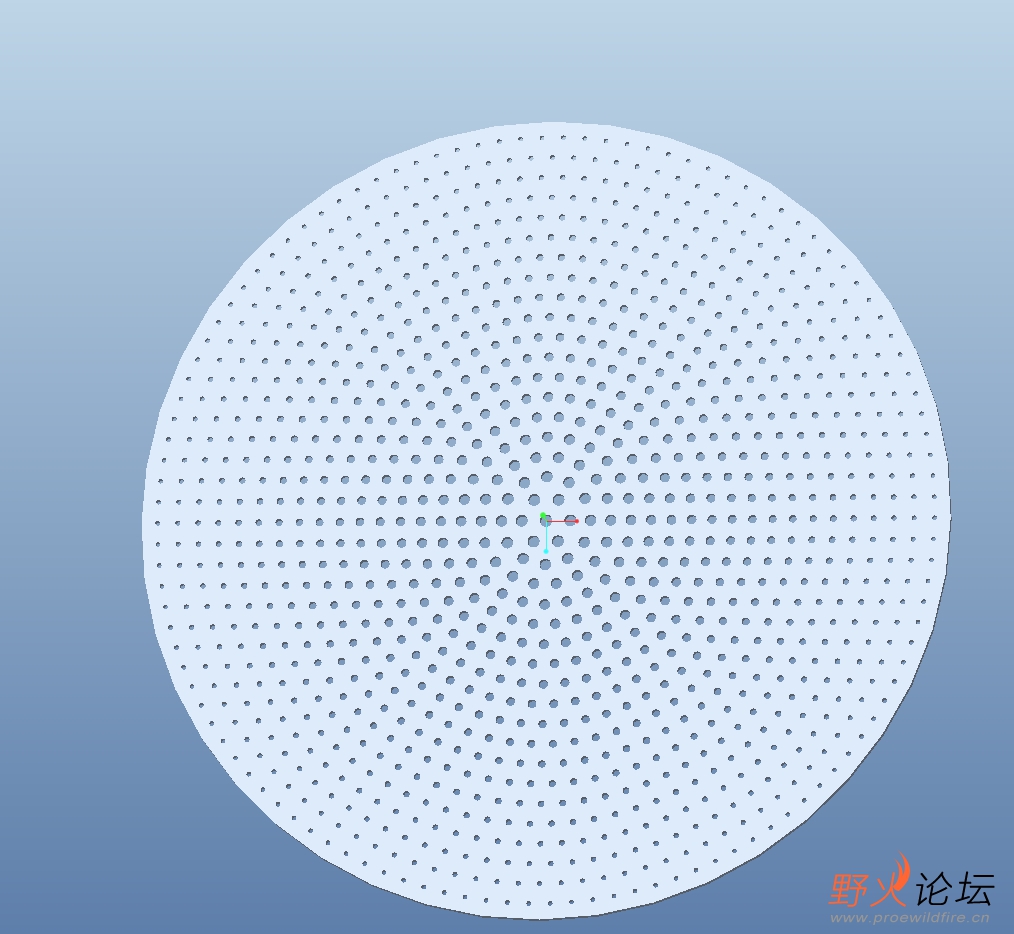

用不着关系式,直接两步阵列就结束了,creo10.0的,尺寸自己调

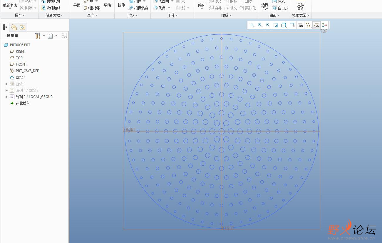

我出个不用函数的   简单明了

他要的不是这样的均匀渐变的,刚开始我也以为是均匀的,仔细看看中间很多排都是一样大的,从最后几排才开始变小

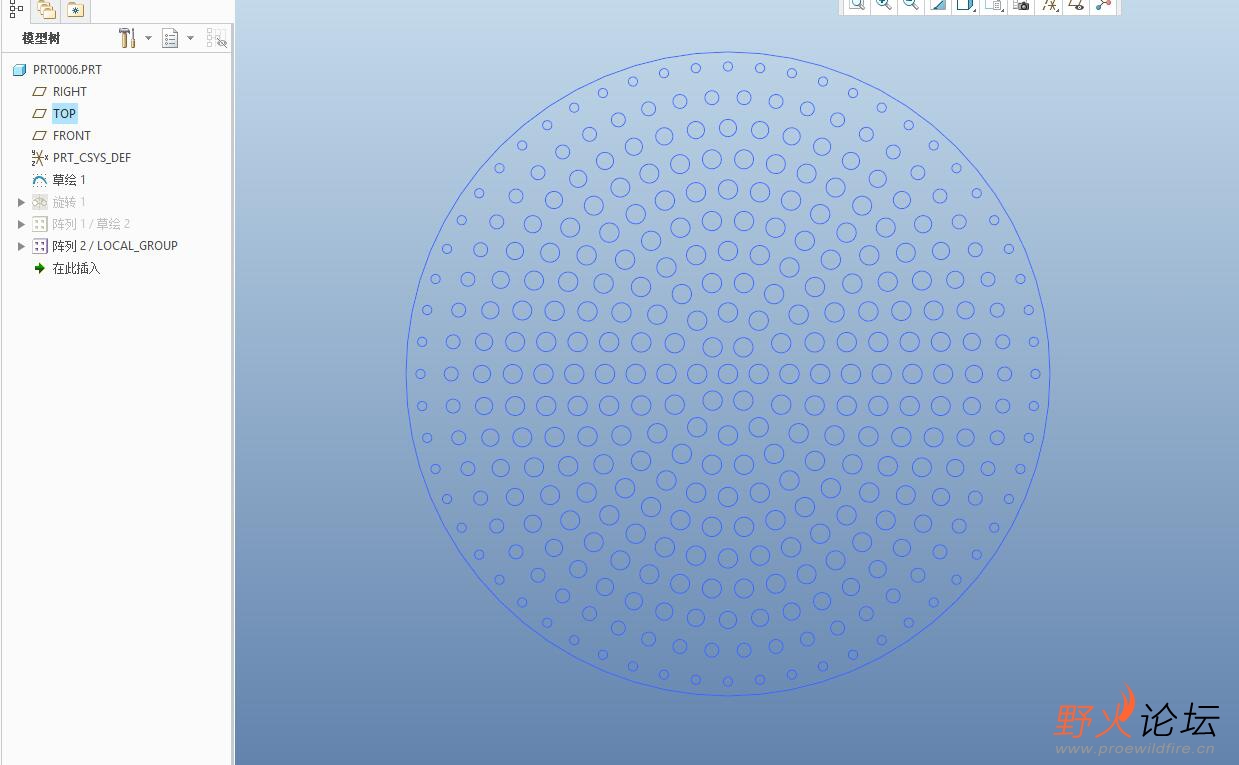

我这个控制就能调出他要的效果
