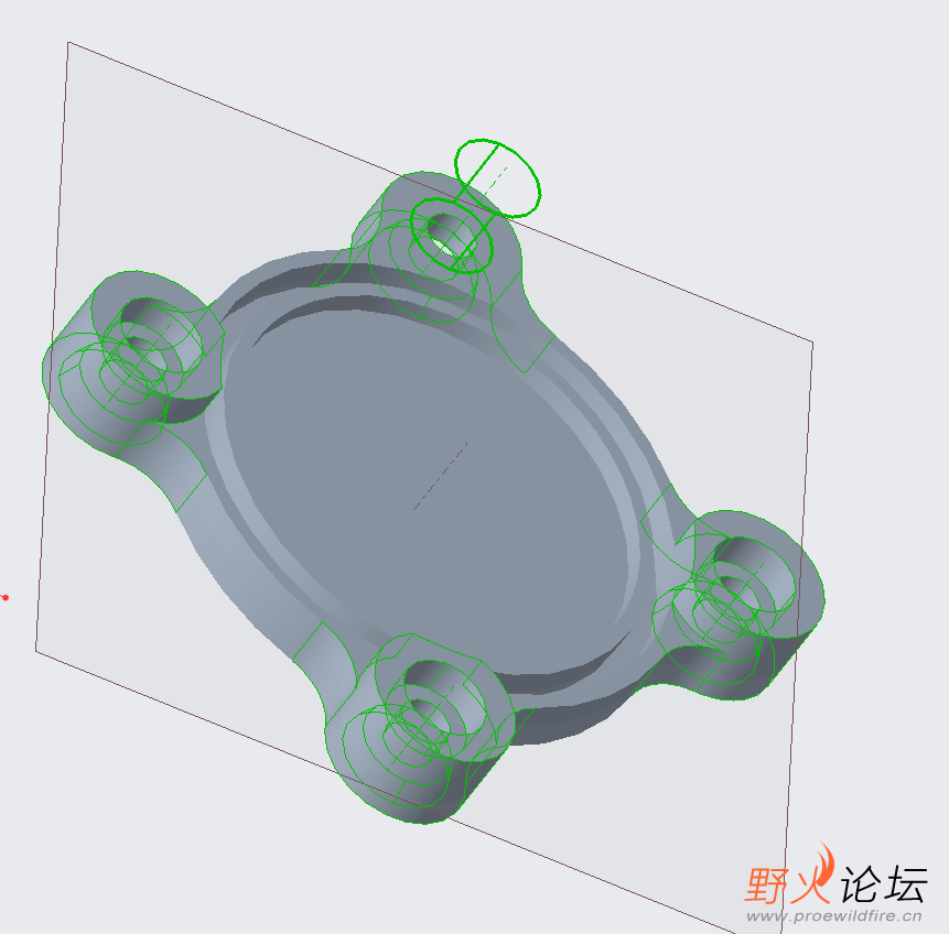

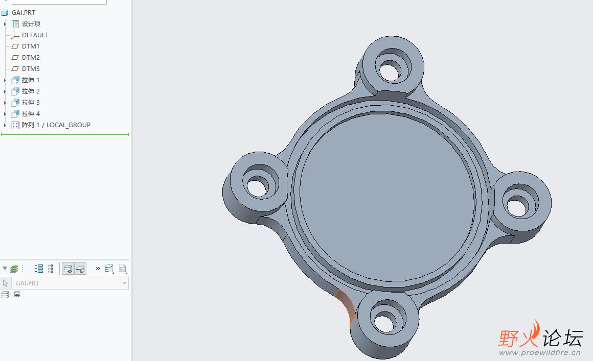

有了解的大佬吗?帮忙看看。
我检查了,也看不出问题
无论阵列多少,只有最后一个特征有问题
无论阵列多少,只有最后一个特征有问题

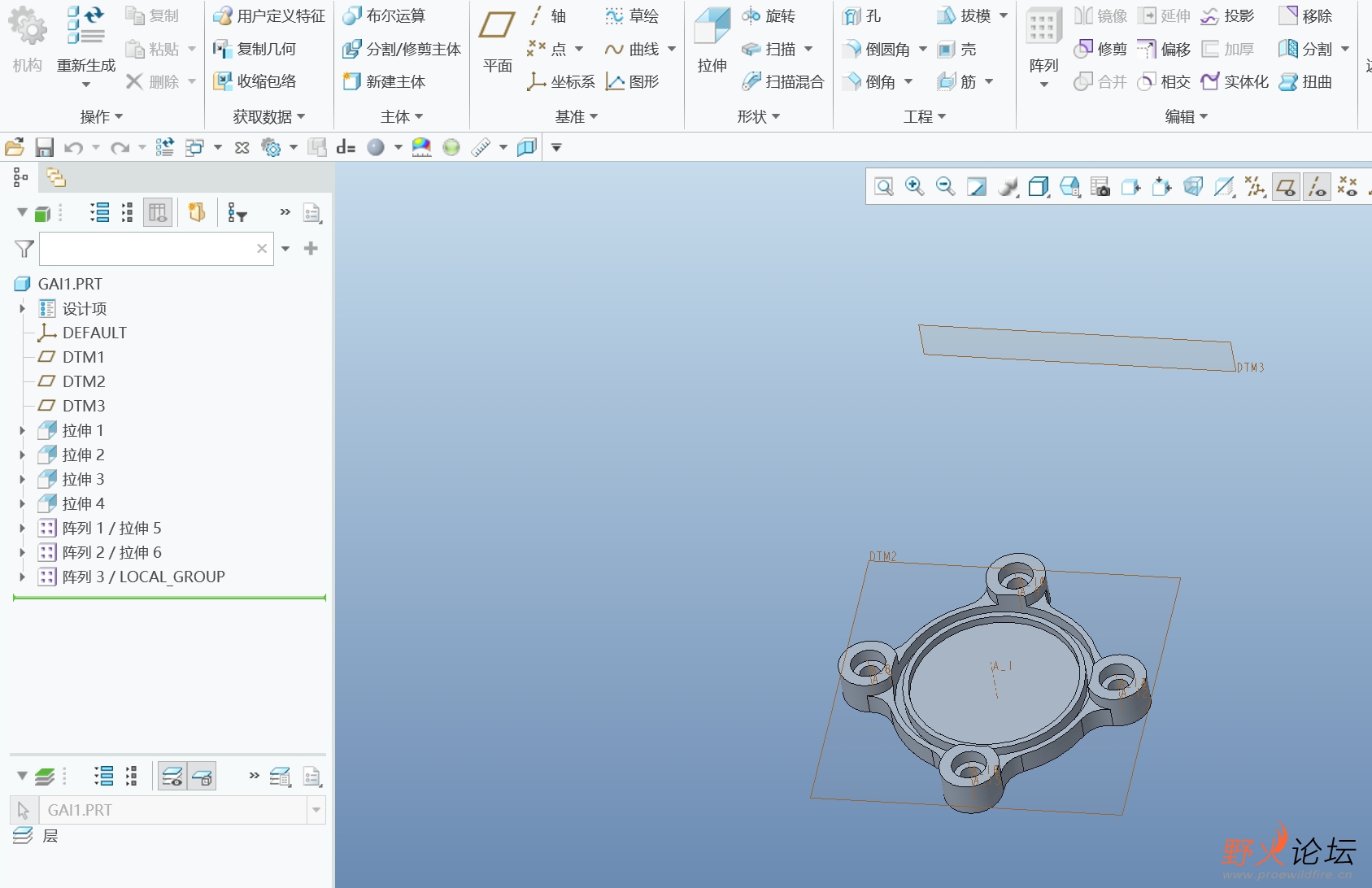

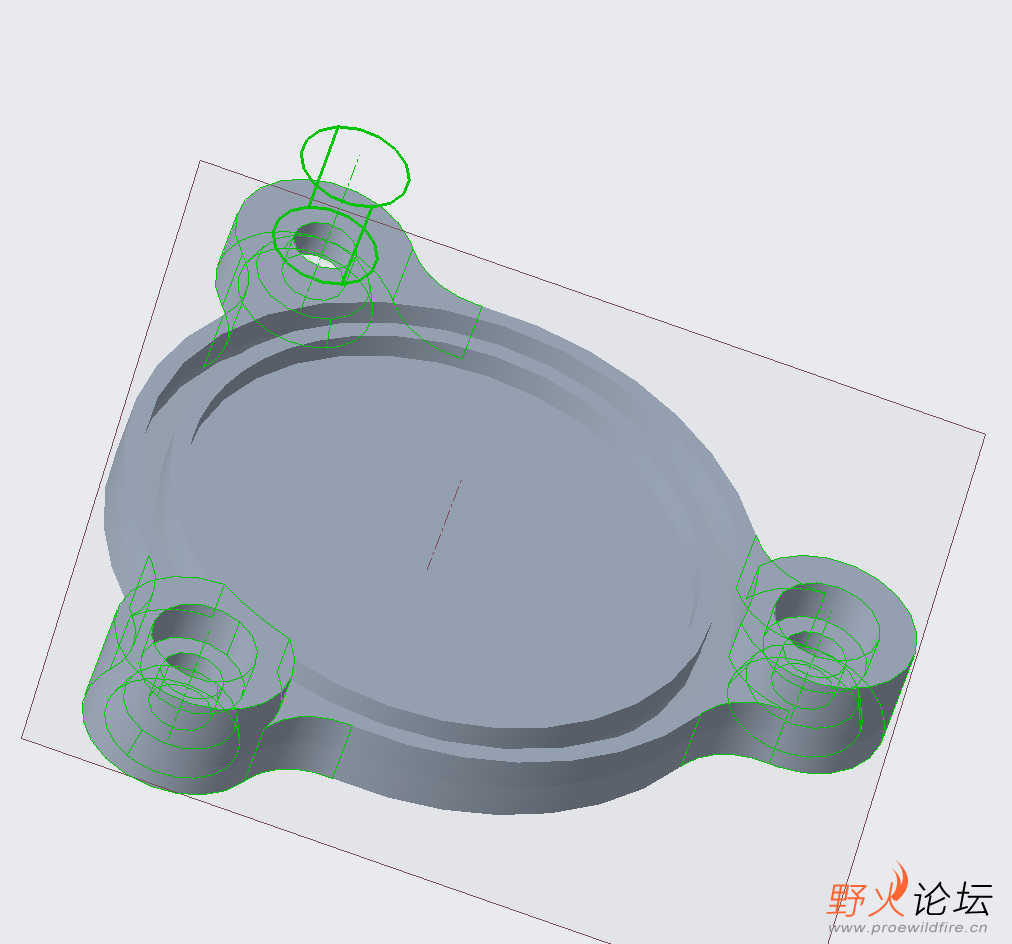

发表于 2024-9-26 18:43 | 显示全部楼层
第二个拉伸精度问题,分开阵列

发表于 2024-9-27 08:12 | 显示全部楼层
拉伸参照去掉就行了

发表于 2024-9-27 09:55 | 显示全部楼层
拉伸6的参考可能有点问题,我也不会改但是我觉得你可以尝试一下其他的建模思路,比如阵列简单图形,多层台阶用旋转等

539
752
发表于 2024-9-27 11:28 | 显示全部楼层
国家标准 发表于 2024-9-27 11:09
拉伸精度问题?.我改了很久还是不行
有时候就是精度,有时候没必要钻死胡同,一条路走不通就换一条,处理方式有很多的,分开阵列,还有最后实在不行就复制曲面合并了之后阵列曲面再实体化
