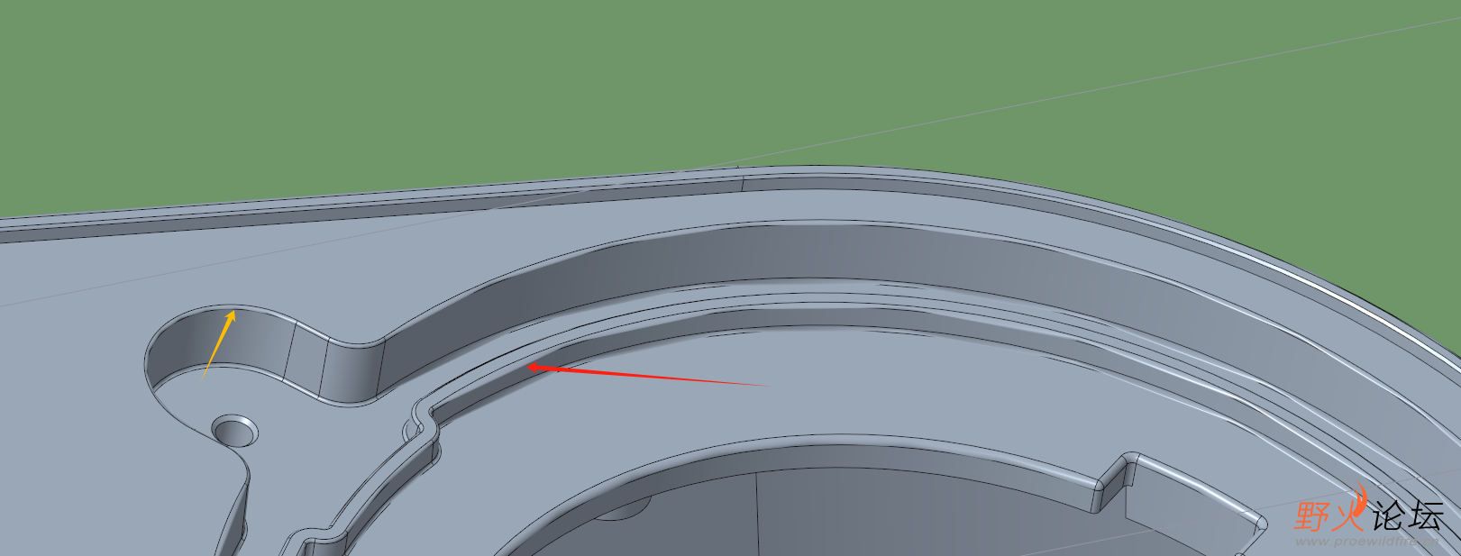

发表于 2024-9-11 11:32 | 显示全部楼层 |阅读模式
就像这个图黄色箭头那里R角看着还正常,红色箭头那里看着好奇怪,本人电脑显卡4070
R角
R角

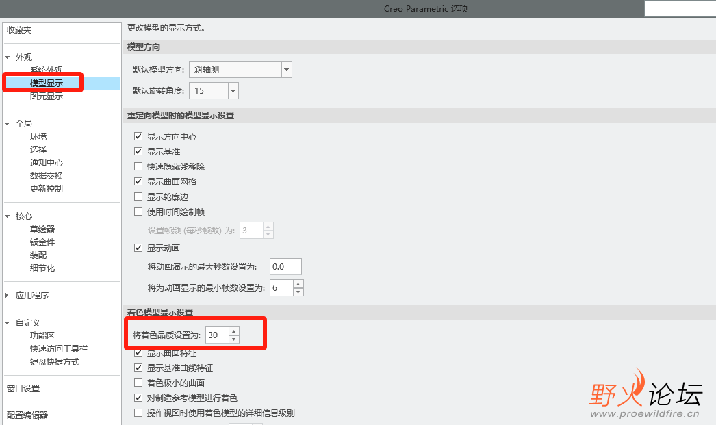

发表于 2024-9-11 11:38 | 显示全部楼层
最后保存覆盖配置文件
只要肯吃苦,就有吃不完的苦。
71
89
 楼主| 发表于 2024-9-11 12:56 | 显示全部楼层
可遇可望可期 发表于 2024-9-11 11:38
最后保存覆盖配置文件
感谢 效果好了很多

发表于 2024-9-11 14:18 | 显示全部楼层
电脑那么高配置的话,完全可以把所以显示质量调到最高
539
752
发表于 2024-9-11 16:06 | 显示全部楼层
问题是调最高也没啥必要啊,除了视觉上好一点,对正常是没啥影响的
744
985
发表于 2024-9-11 16:18 | 显示全部楼层
我觉得边显示质量,和消除锯齿调高,显示效果会更好,对卡顿的影响也比较小,模型的着色品质调高了,大模型旋转的时候就真的容易卡顿
539
752
发表于 2024-9-11 17:15 | 显示全部楼层
kww6hh 发表于 2024-9-11 16:18
我觉得边显示质量,和消除锯齿调高,显示效果会更好,对卡顿的影响也比较小,模型的着色品质调高了,大模 ...
除非配置足够好,不然对多选取还是有点影响的
744
985
发表于 2024-9-11 17:25 | 显示全部楼层
是的,肯定会有影响
323
492
发表于 2024-9-12 09:04 | 显示全部楼层
我觉得应该是 模型属性里面 的 精度 调整到0.0012就好了  如果要更加精细  把精度再调小就好了
