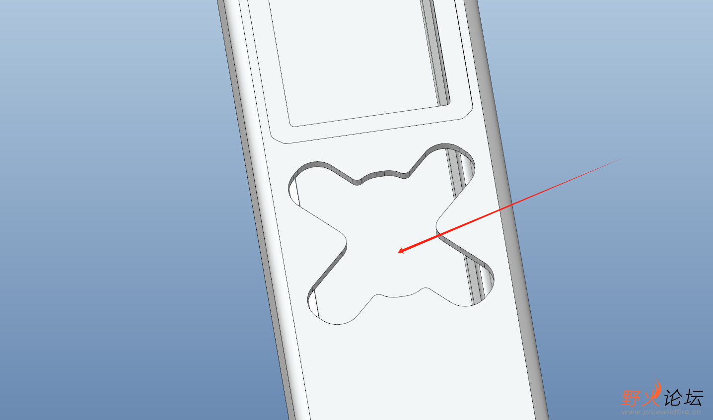

[求助] 设计问题这种型材件 按键怎么设计好安装呢
63
发表于 2024-9-25 10:38 | 显示全部楼层 |阅读模式
悬赏10金钱未解决
有没有大佬知道 这种型材件 按键怎么设计好安装呢,有想过工字按键 按键是圆形的话勉强安装 这种偏异性的这种可能行不通
758
872
发表于 2024-9-25 11:24 | 显示全部楼层
铝型材做控制器,要注意爬电距离哦,PCB支架的结构有难点,按键方式可参考电视机空调遥控器,加油加油
63
 楼主| 发表于 2024-9-25 11:50 | 显示全部楼层
aaeldon 发表于 2024-9-25 11:24
铝型材做控制器,要注意爬电距离哦,PCB支架的结构有难点,按键方式可参考电视机空调遥控器,加油加油 ...
点遥控器硅胶按键也是从产品背部安装的吧 ,上下拆件的那种
1155
1468
发表于 2024-9-25 17:26 | 显示全部楼层
按键搞成组件方式,
直接通过点胶或者120℃ 埋头孔螺丝固定
63
 楼主| 发表于 2024-9-26 14:17 | 显示全部楼层
mico_zhao 发表于 2024-9-25 17:26
按键搞成组件方式,
软胶螺丝去锁的话 锁的紧吗 会不会锁烂
1155
1468
发表于 2024-9-26 16:46 | 显示全部楼层
Mr_Wu 发表于 2024-9-26 14:17
软胶螺丝去锁的话 锁的紧吗 会不会锁烂
按键frame不会用金属的么 ?
63
 楼主| 发表于 2024-9-27 10:54 | 显示全部楼层
mico_zhao 发表于 2024-9-26 16:46
按键frame不会用金属的么 ?
哦哦 你的意思是 金属包一层软胶是这样的吧 ,螺丝锁金属件这样
