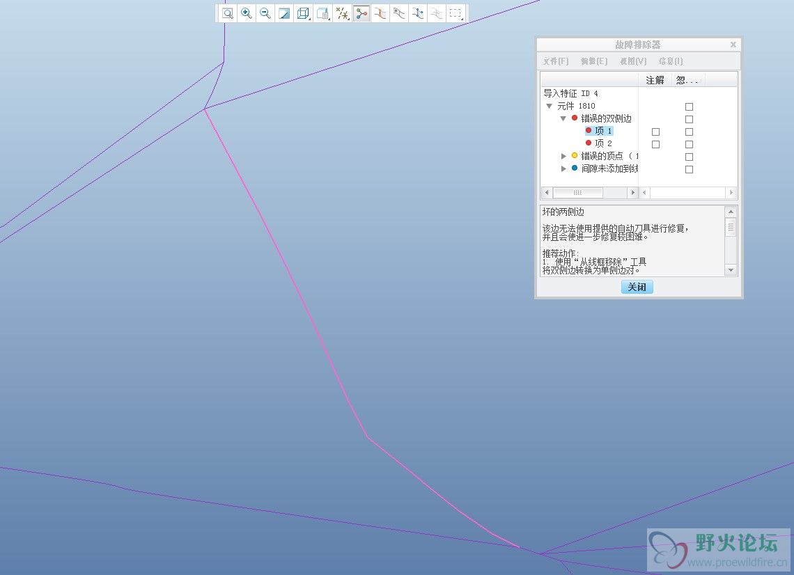

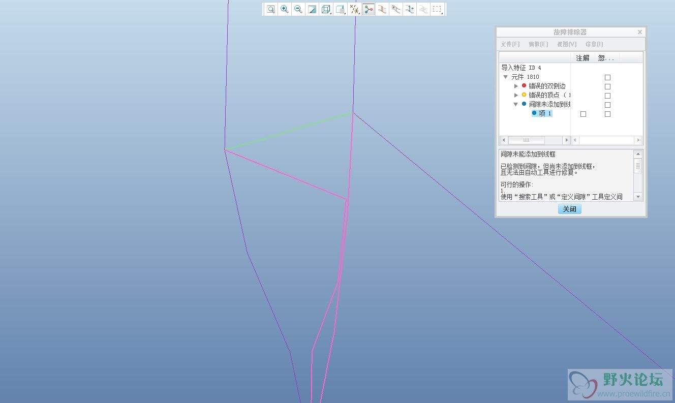

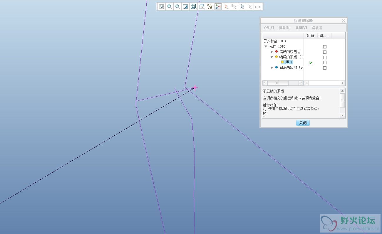

小弟不才,初学这一块,遇到个难题,自动修补完后还不行, DDD.jpg 怎么都搞不定这个模型的破面修补,即使故障排除器中给出了方法,也不能去应用,要么选不了,要么移不动曲线,希望各位给下意见,传授下经验
移动顶点也不能移动这些线
移动顶点也不能移动这些线

发表于 2021-6-5 16:53 | 显示全部楼层
最简单粗暴的方法是,修复不了就整个面删了,再画线生成面,出去再修
