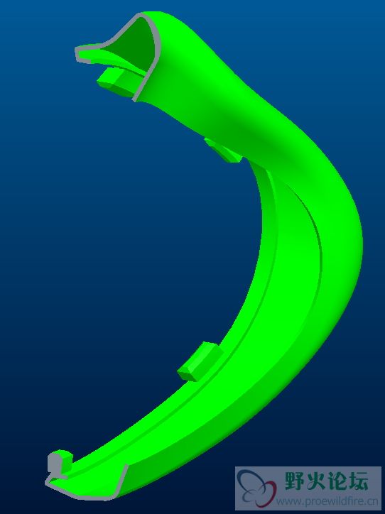

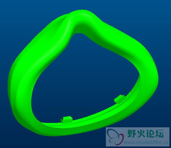

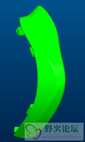

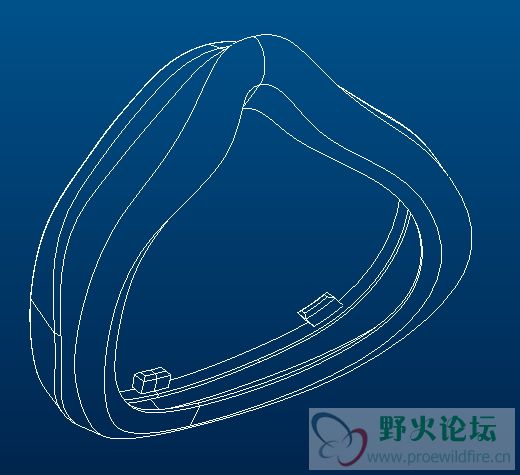

请教各位大神,附件模型该怎么建模呢,大概的建模思路也行,谢谢
侧视图
侧视图
俯视图
俯视图
剖切图
剖切图
线框图
线框图
默认视图
默认视图
主视图
主视图

就是一个截面为u形的环扭曲一下,扭曲的程度自己调整尽量接近就成

试了下本想帮你画出来的,怎奈技术差劲扭转不怎么会用,思路应该是没错的你可以自己摸索摸索

扫描?

这样能做出来吗,不会用扭转,截面是变化的,用U形环可以吗

扭曲后截面也是变化的,不管你扭曲前截面是否相同!
