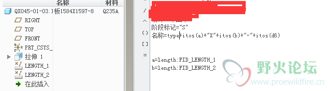

我模型里有几条曲线,测量长度后保存为特征,关系式中引用碰得一个奇怪的问题,如下:
1. 保存特征名称默认为:MEASURE_LENGTH_1、MEASURE_LENGTH_2、MEASURE_LENGTH_3
2.问题来了,在关系式中引用:LENGTH=LENGTH:FID_MEASURE_LENGTH_1(这条croe没有报错),接下来LENGTH2=LENGTH2:FID_MEASURE_LENGTH_2和LENGTH3=LENGTH3:FID_MEASURE_LENGTH_3,报错信息“ 发现无效的符号 'LENGTH2:FID_MEASURE_LENGTH_2'。”
谁能告诉我,哪里出问题了?感谢!

发表于 2016-1-22 16:05 | 显示全部楼层
格式应该是这样 的

发表于 2016-1-22 16:31 | 显示全部楼层
二楼正解。。。

发表于 2016-1-22 22:18 | 显示全部楼层
2楼正解。
冒号前面没有1、2、3、……

 楼主| 发表于 2016-1-22 22:26 | 显示全部楼层
zhgp0922 发表于 2016-1-22 16:05
格式应该是这样 的
谢谢,我自己找到问题了,软件就是有点死板...
1、LENGTH2=LENGTH:FID_MEASURE_LENGTH_2   这样的格式是对的...
2、测量并保存的特征Measure_length_1是一条曲线(曲线含多个线段),Croe认识这样的;测量并保存的特征Measure_length_2是多条曲线组成的(我选择一条复杂曲线里的一部分相连接的线段),Croe就不认识了。我重新画了那部分线段做成单独的一个特征,问题解决了。
