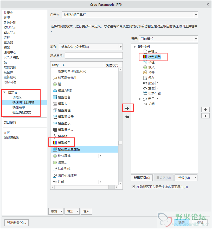

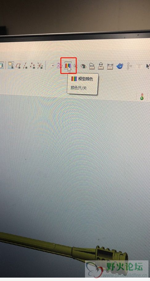

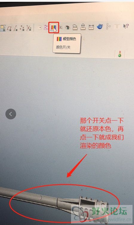

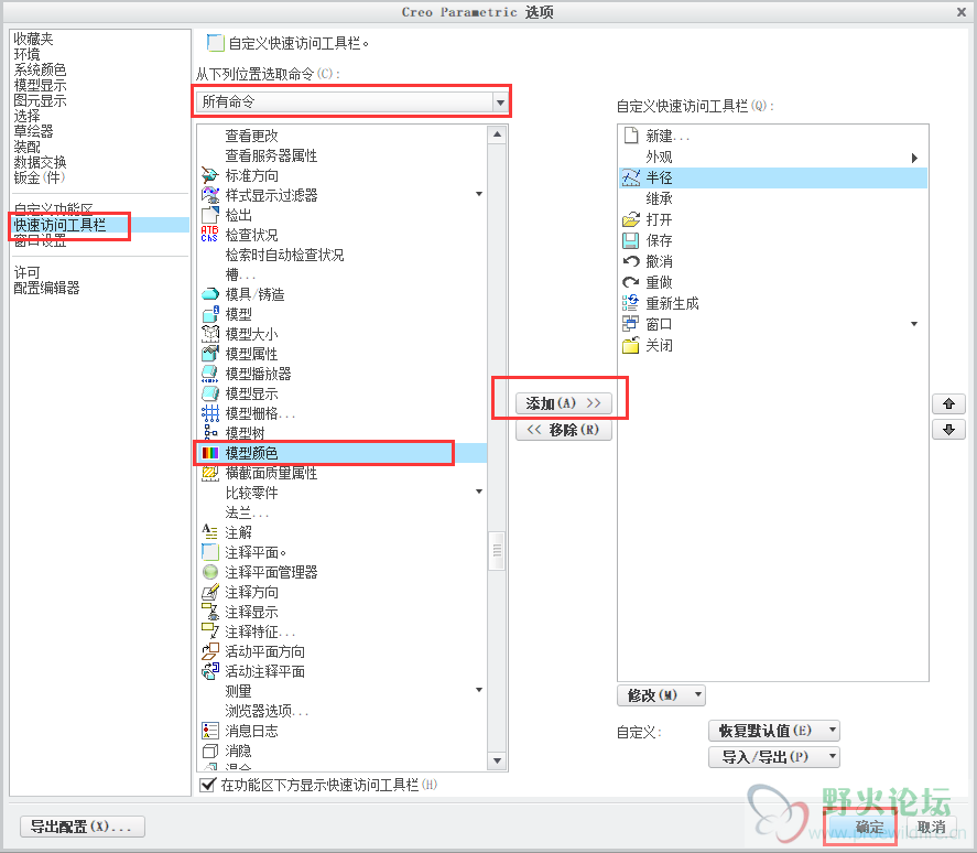

  颜色开关   在core4.0里  在哪里呀?找了好久找不到。  图片是之前 pore5.0 自己调出来的。到了 core4.0  就找不到了
712
1149
发表于 2020-10-21 17:19 | 显示全部楼层
自定义添加!

发表于 2020-10-22 11:26 | 显示全部楼层
yht77 发表于 2020-10-22 09:56
3.0里貌似没有啊
有的
