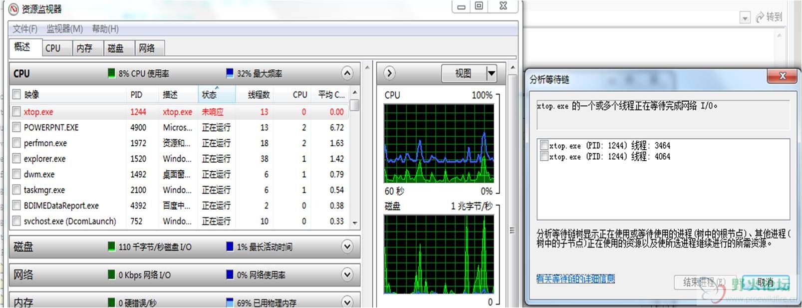

一直用WF2.0,很古老的版本。
一直用得好好的,今天一早打开软件就未响应(软件卡死,还没打开3D)。怎么尝试都不行。用ptcsetup重装也不行,卸掉杀毒软件和卸掉重装也一样,系统重装了都还是没有解决。
不知道兄弟们有没有碰到这种情况。望告知解决方法。谢谢了。

发表于 2017-5-24 16:49 | 显示全部楼层
这几天也遇到这个问题了,一打开过会就未响应,断网就能用,连上网就未响应。电脑WIN7双网卡,PROE的LIC对应的物理地址是网卡1,上网的网卡是2。奇怪的很,跟教程装两个不同lic也没有用。把PROE的lic地址换成网卡2的话,打开PROE就出现lic错误。真是日了狗了。现在只能断网打开先画图了
