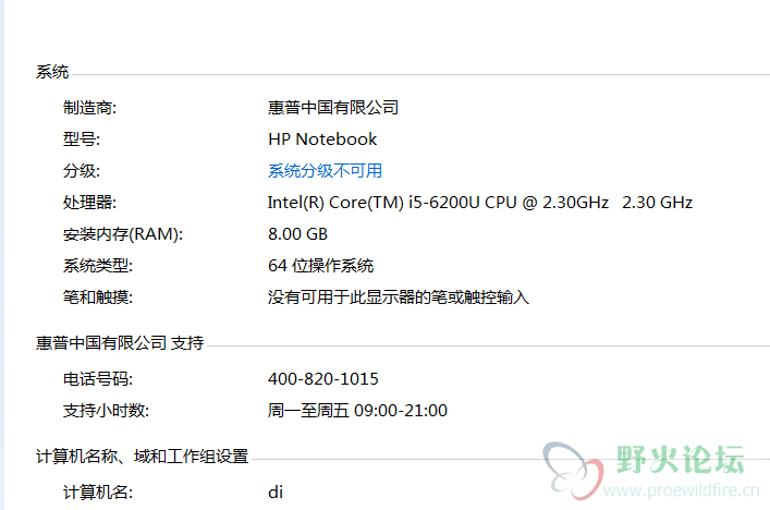

最近刚装了CREO 3.0  ,设置好工作目录以后,打开一个组件,刚开始很卡,组件很简单,就两三个零件那种的,现在直接打开未响应。
是我打开姿势不对吗?
我感觉CREO打开东西加在太慢了,比之前PROE慢很多。
帮我看下,是不是打开要设置什么,我总感觉很卡。

把WIN的防火墙里关于PTC的所有项目删除掉,重新打开CREO3.0,会出现防火墙阻止了某功能云云,去勾并取消,最重要的一点,多重新启动CREO(感觉可能最初装好后打开它要装载许多东西,多启动起码10次后可能装载的都装好的所以就快了,反正不管打开快慢,我在这初装的1-2天内时时启动它),我遇到的问题是打开CREO非常慢(8,9分钟才有反映),重装也不行。现在打开就比较快了(1-2分钟)。是不是这个原因我不能确定,仅供参考而已。

按2楼说的检查下看有没有系统监控软件拦截了creo的一些进程,另外就是显卡驱动要装好

不要更新windows版本1903,最多更新到1809,已经更新过可以退回到上一个版本
