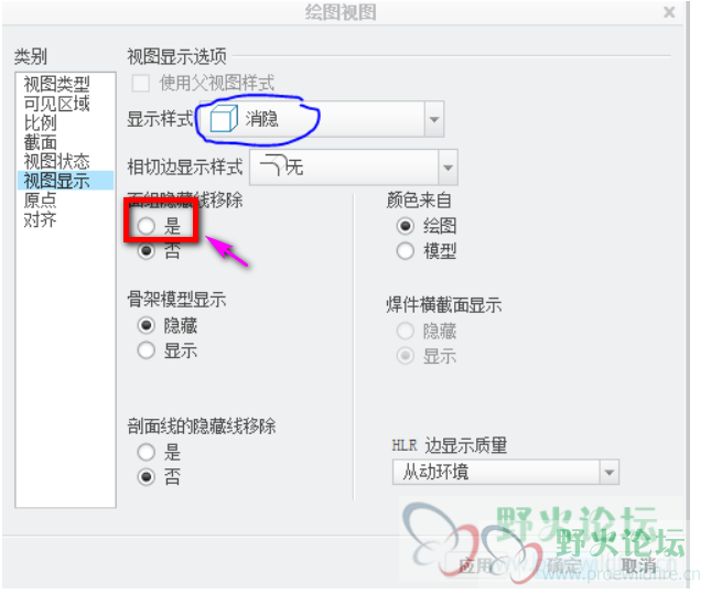

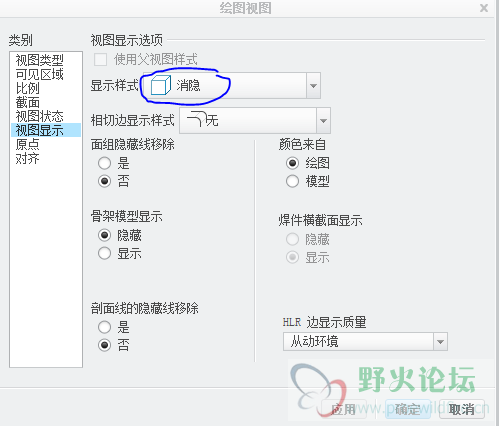

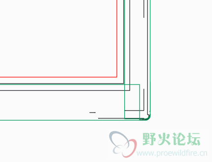

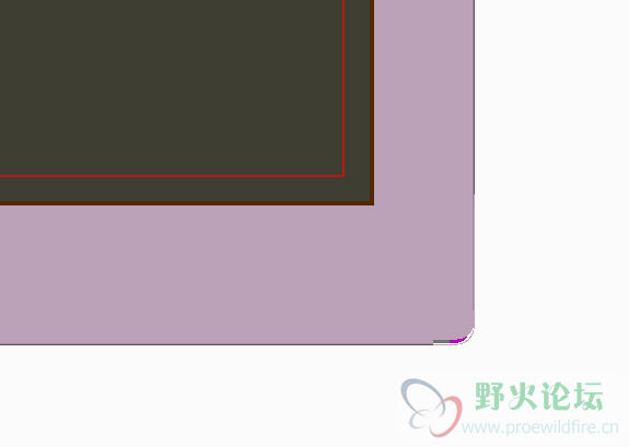

请问3D导2D时,选择了消隐,为什么还能看到内部的轮廓线呢?
如图1,是3D设计图; 如图2,是导出的3D图; 如图3,是我导出的设置;
为什么图2中能看到内部的轮轮廓线呢,求分析,谢谢!

发表于 2018-4-1 17:43 | 显示全部楼层
在工程图内切换厔层树,将相应的特征类型隐藏,然后保存层状态。
曲面或草绘的曲线。

发表于 2018-4-1 17:46 | 显示全部楼层
有可能存在曲面造成的~

发表于 2018-4-2 01:41 | 显示全部楼层
就是设置少选了一个按钮

 楼主| 发表于 2018-4-2 10:50 | 显示全部楼层
@QPDLARRY 谢谢!但是点选这个之后也没用啊!

 楼主| 发表于 2018-4-2 10:51 | 显示全部楼层
@liurunxing 谢谢!隐藏了该层,那么该层都不显示了。(即有些地方能看到也显示不了)

发表于 2018-4-2 12:05 | 显示全部楼层
一般情况下该看到的是实体或钣金的棱边在视图上的投影线,要看草绘曲线或曲面边线的情况少一些吧。
