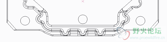

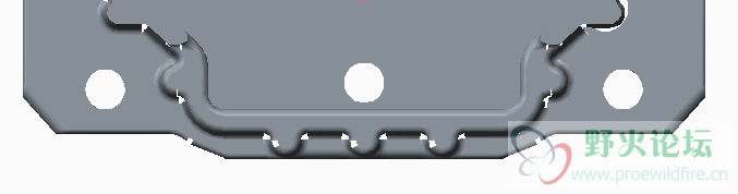

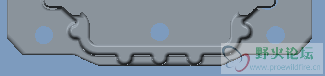

我使用的creo1.0
因为不会自己配置congfig,就从网上下载了一个
打开图形着色显示正常
但是消隐后轮廓就丢失一些
以下是使用creo自带的config和我下载的对比
系统的config:
未改着色
未改着色
未改消隐
未改消隐
使用下载config
改后着色
改后着色
改后消隐
改后消隐
麻烦大神指点下
谢谢
下载的config文件

发表于 2017-3-6 16:36 | 显示全部楼层
edge_display_quality   very_high改下这个试试,提一个建议,对于你不懂这些配置,你最好是多看看后面的解释,或者是百度,一个一个的来看看,这样你记忆就深刻些,也会增加你对配置文件的感知。这样你才学得到东西。

发表于 2017-3-6 18:04 | 显示全部楼层
zhang137310925 发表于 2017-3-6 16:36
edge_display_quality   very_high改下这个试试,提一个建议,对于你不懂这些配置,你最好是多看看后面的解 ...
shade_quality10

发表于 2019-9-9 09:37 | 显示全部楼层
建议你换一个空白的模板试试
